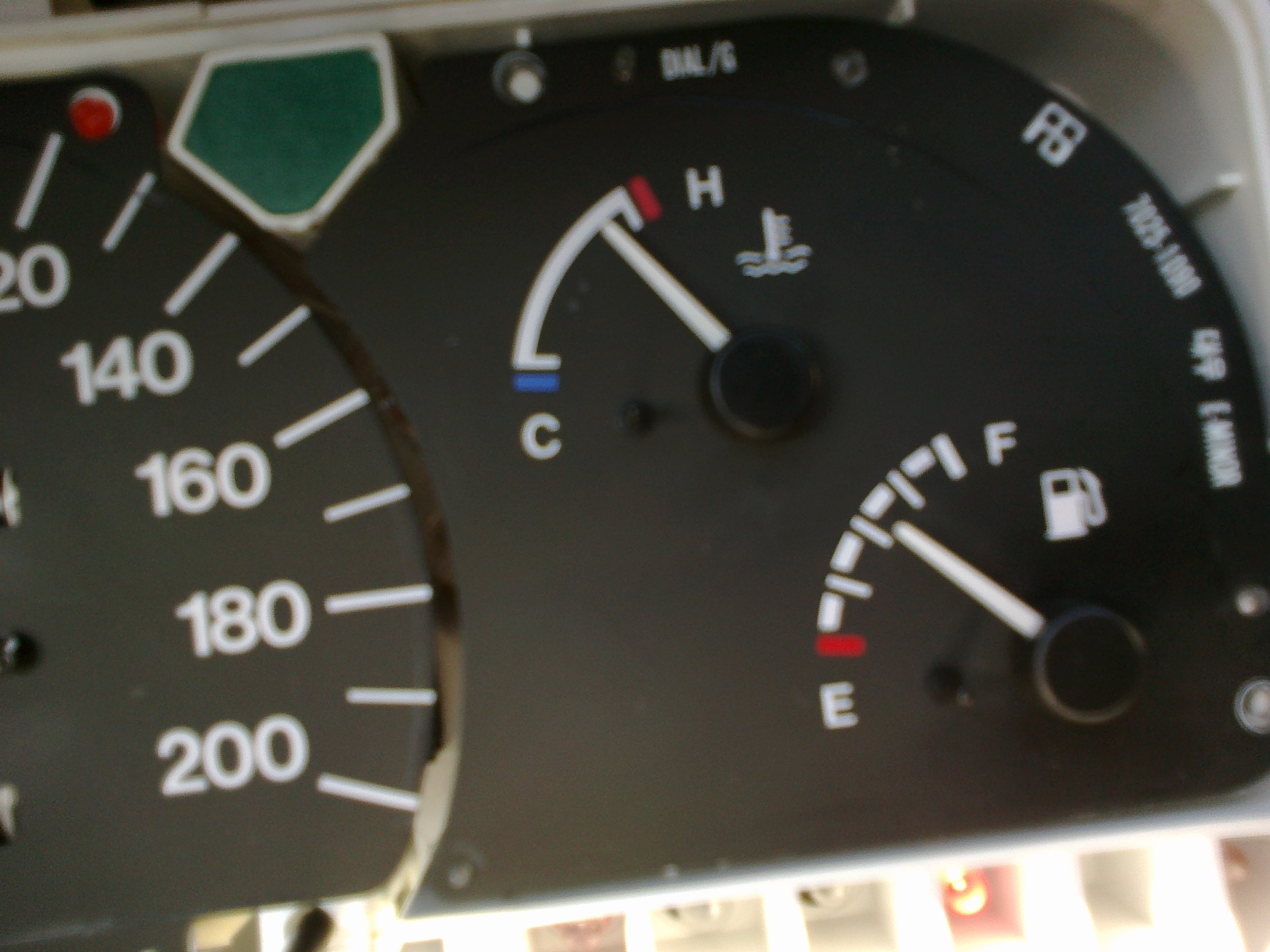

Уважаемые нексиеводы! Я поставил себе на кадет приборку с нексии, но она не хотела показывать температуру двигателя (стрелка жила своей жизнью). Попротягивал контакты и она заработала smile.gif Но всеравно на прогретом движке поднимается ток к средине шкалы. На нексии до какого уровня поднимается на прогретом? На каком включается карлсон? Может датчик надо тоже с нексии поставить? Лишнего нет ни у кого на продажу?

masik
сообщение 4.11.2012, 18:12
Сообщений: 302
Регистрация: 15.11.2008
у меня поднимается до середины.А когда стрелка в краенем левом положении начинает подъем БК показывает 52градуса
сообщение 4.11.2012, 18:19
Тоже поднимается до середины и больше не идёт

А карлсон включается в каком положении стрелки?
сообщение 4.11.2012, 18:24
idontno.gif она по середине стоит с включенным и с выключенным, или я плохо присматривался
сообщение 4.11.2012, 18:42
там по центру есть 2 маленькие точки- так карлсон включается на верхней точке. На фото стрелка стоит между этими точками.
Значит нет смысла менять датчик? Я думал что в них разное сопротивление shok.gif

Тема была описана, но от себя добавлю - на этот датчик сильно надеяится нельзя. Был у меня случай, когда радиатор пробился и вытекло 2л.жидкости я сразу не заметил, но зато БК заорал "Перегрев двигателя" показывал 110*С., а стрелка выше второй точки так и не поднялась. ОТАКЕ.

Выше середины не поднимается - где-то с 67-70 град. уже стоит на месте.
UPD: точки таки есть, но если о них не знать, то их и не увидишь - мелкие очень...

Не знаю кто там шаманит у нас стрелкой, но при 110 она только начинает ползти вверх smile.gif. Проверял в жару.

Да вон на фото даже видно. Стрелка в аккурат между ними.

сообщение 5.11.2012, 21:12
Наверное, что то не очень хорошо просчитано. Или сам датчик температуры на приборку "Не тот модел" или сам указатель плохо просчитан (внутри стоят 2 резистора). Нужно проэкспериментировать. Взять сам датчик и смотреть при каком сопротивлении он начнет подыматься вверх. А потом сравнить с нашим установленным в авто.
