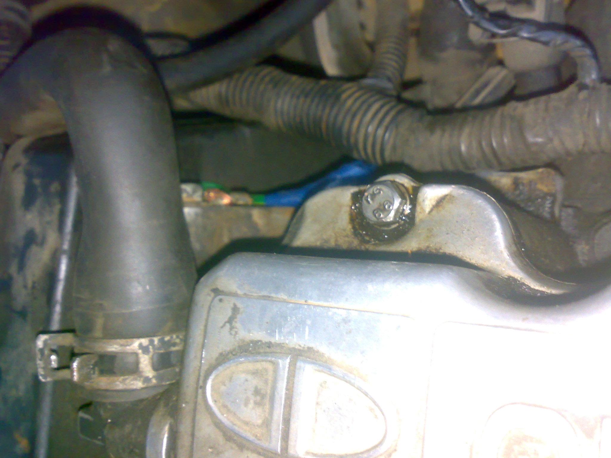

После мучительных поисков случайным образом наткнулся на то что масса на двигатель
оборвона.прислонил-
о,чудо,завелась.
