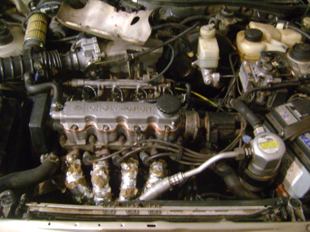

Вот доска с Опеля
Вот общий вид из-под капота.Паук обмотан базальтовой ватой на фольгированной основе.Может и некрасиво,но зато не сгорят ВВ провода.

а че это за фильтр в воздушной гофре? я так понимаю, там аппендицит был...? эффект наблюдается? с чего фильтр? и все же про дроссель, плиззз
Сообщение отредактировал DozoR - 6.6.2012, 21:39
Да,тпм был аппендицит.Заместо него москвичевский масляный фильтр,сделан из той же бумаги,что и наш воздушный.Для меня-приход есть,стоит 7гр,соединял резиновой трубкой.Люди скажут-это фигня не работает,колхоз,но я мнение не навязываю.Идиея не моя,а человека с Московского форума.Там много об этом.

Цитата(DozoR @ 7.6.2012, 16:40) *
спасибо за информацию, сделаю так же, а то я аппендицит выкинул, а отверстие крышкой от "якобса" заглушил )))). Кстати подходит четко ag.gif
Если что,внутренний диаметр этого фильтра-32.Непосредственно в него я вставил крышечку от зубной пасты,посадил на клей,естественно в ней вырезал отверстие.Она как переходник от филттра к куску резинового шланга(соединительный рукав от поезда)он как раз влазит впритирку туда.где раньше аппендикс был.
