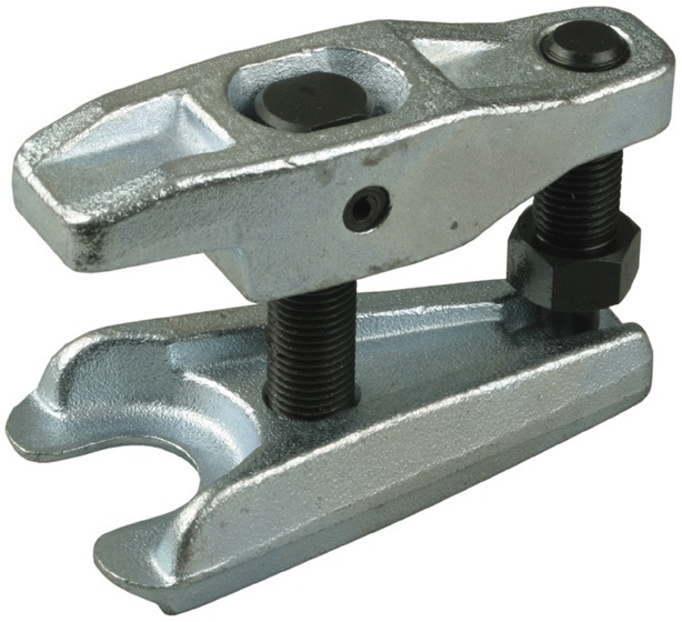

чем можно заменить съёмник шаровых шарниров? пришло время менять стойки и для этого потребуется выпрессовать палец шарнира из кронштейна стойки передней подвески. никогда этого не делал idontno.gif . а съёмника такого у меня нет sad.gif

если хочеш окуратно - купи сьемник, если хочеш задолбать молотком всю ходовку- мантировкой упираешся в шарнир и выдавлюеш его, при этом лупиш большим молотком по той детали куда он вставлен ag.gif и он когда то выпрыгнет

junker, правду говорит... Съемник надо хороший. Иначе, можно сразу и наконечники менять после варварских выпрессовок.

а разве стойка не разборная? я имею в виду вкладыш стойки. а на шаровой открути три болта, и сними вместе со стойкой. и уже на месте сможеш снять и шаровую, полуось останеться лежать на рычаге

Обычно меняю без съемника, просто засунул между гайкой и гранатой монтировку и выкручиваешь так что бы гайка давила шаровую и немного подбиваешь молотком!))))..обычно выпадает легко!)

Съёмник вот такого плана стоит в пределах 100-150грн (для рулевых и шаровых наконечников) но снять стойку это еще не все! Надо еще снять опорник открутить вкладыш (что не так просто) и потом сдавить пружину и собрать все обратно. Если нет нормального инструмента под рукой лучше обратится на СТО пускай поменяют, чем купить съемник убить время и возможно не добиться ожидаемого результата!
все есть, только этого съемника не хватает((

в запорожье искал, не нашел(((может плохо искал)
сообщение 19.4.2012, 13:36
kostyan, на Ореховский или Славянский в инструменты. Там такого добра хоть отбавляй. Только не покупай дешевняка, там метал не тот.

нашел на бабурке, на рынке, на большом универсаме, универсальный 55гр, говорит мотор сич делает
сообщение 20.4.2012, 20:55
kostyan, Главное чтобы функции свои выполнял и резьбу на нем не слизало.
