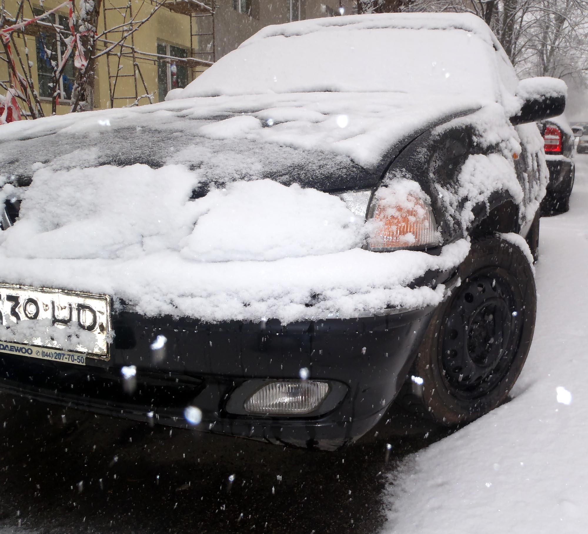

В чудесный воскресный день, ничто не предвещало беды, когда мне, в переднее левое крыло (какое-то удачное место в машине, 3 раз страдает) въехал Сузуки Гранд Витара. Причем не на проезжей части, а при заезде во двор smile.gif . Я был препятствие справа. В результате конкретно помятое крыло, погнутый бампер, погнутая арка, и так, по мелочам.
Сразу хочу уточнить, может кто посоветует что оптимальней по времени/затратам, - крыло брать новое (где лучше брать) или искать по разборкам (возможно перекрашивать). Может есть у кого, цвет - черный металлик
Крыло думаю сам осилю установить, мелочи тоже. Но вот бампер.. говорят надо вытягивать с помощью фена (строительного или бытового?). У кого был опыт большая просьба поделиться. Так же интересно сколько стоит такая работа.
Да и арка, - легко ли исправить?
п.с. хотел фотки выложить, да фотык на работе забыл, выложу позже.

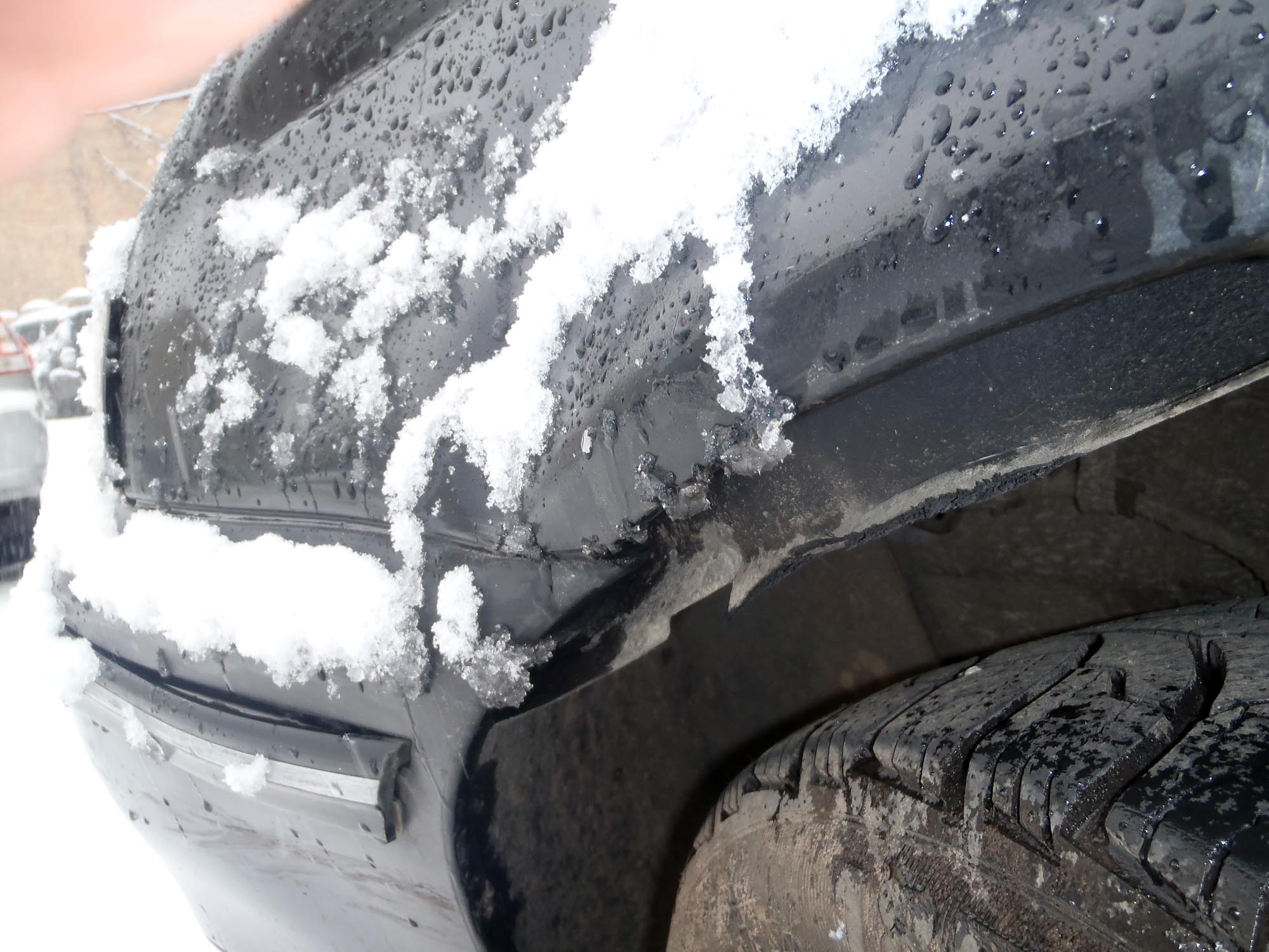

2. бампер рихтуется (работа с покраской 1500грн)
Можно и дешевле найти, но как показывает практика скупой платит дважды, крыло как правило начинает ржаветь.

Почему все решили что пластик выгнуло, его нужно сначала снять а потом делать заключение.
imho2.gif Пластик в порядке, такой пластик ещё поискать надо, не все авто имеют пластик такого качества. Железяки рихтовать а пластик смотреть после полного его освобождения от креплений.

ещё фотки, не получается сделать качественнее. бампер погнут сильнее чем кажется на фотках (по вмятине на крыле можно представить как он погнут на самом деле)
