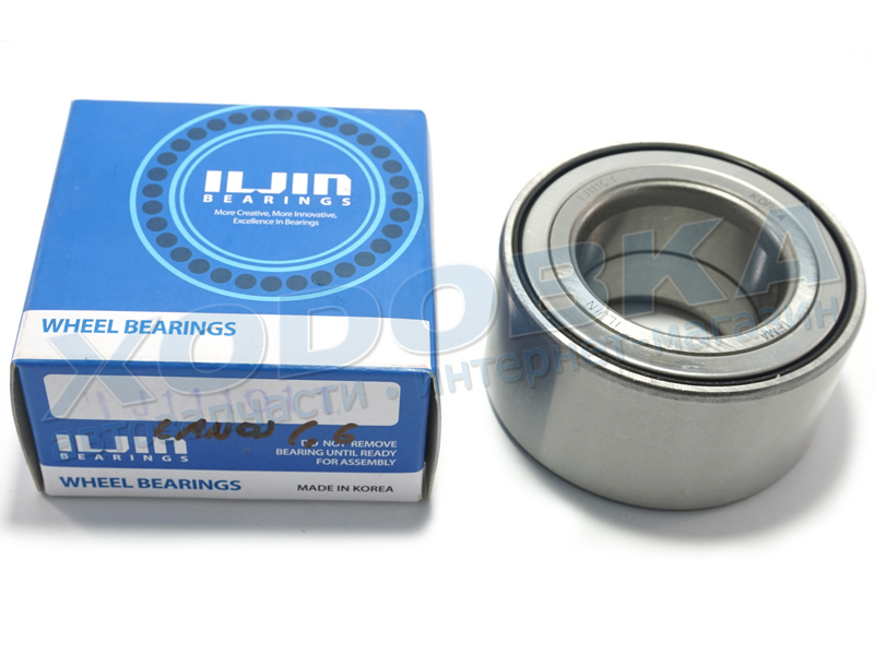

Авто:N150 DOHC GLE
А чё за подшипники ILJIN?
Юра
сообщение 11.9.2015, 1:45
Сообщение #42
Сообщений: 175
Регистрация: 24.10.2008
Авто:N150 DOHC GLE
Что лучше ILJIN или FAG?
сообщение 11.9.2015, 6:07
Сообщение #43
_
Сообщений: 5185
Регистрация: 27.1.2008
FAG и хорошо лучше.

сообщение 11.9.2015, 12:48
Сообщение #44
Сообщений: 175
Авто:N150 DOHC GLE
Советуют вот такой!
