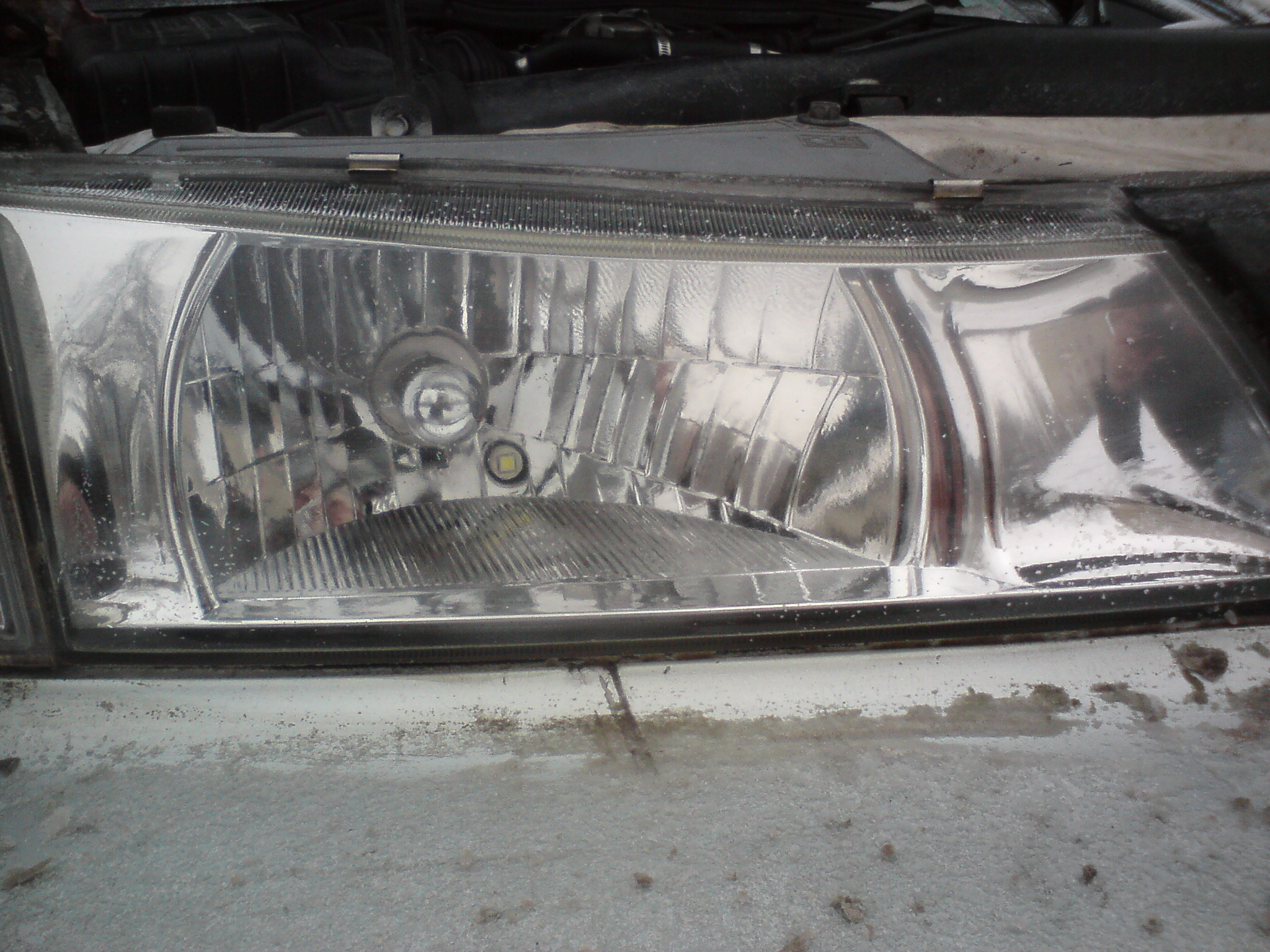

есть в продаже тайванские фары под Н4 лампу с нерефленным стеклом (себе такие поставил) сами фары не очень а вот стекла толстые!!! цена вопроса 510грн (пара) если интересно могу фото скинуть завтра!!

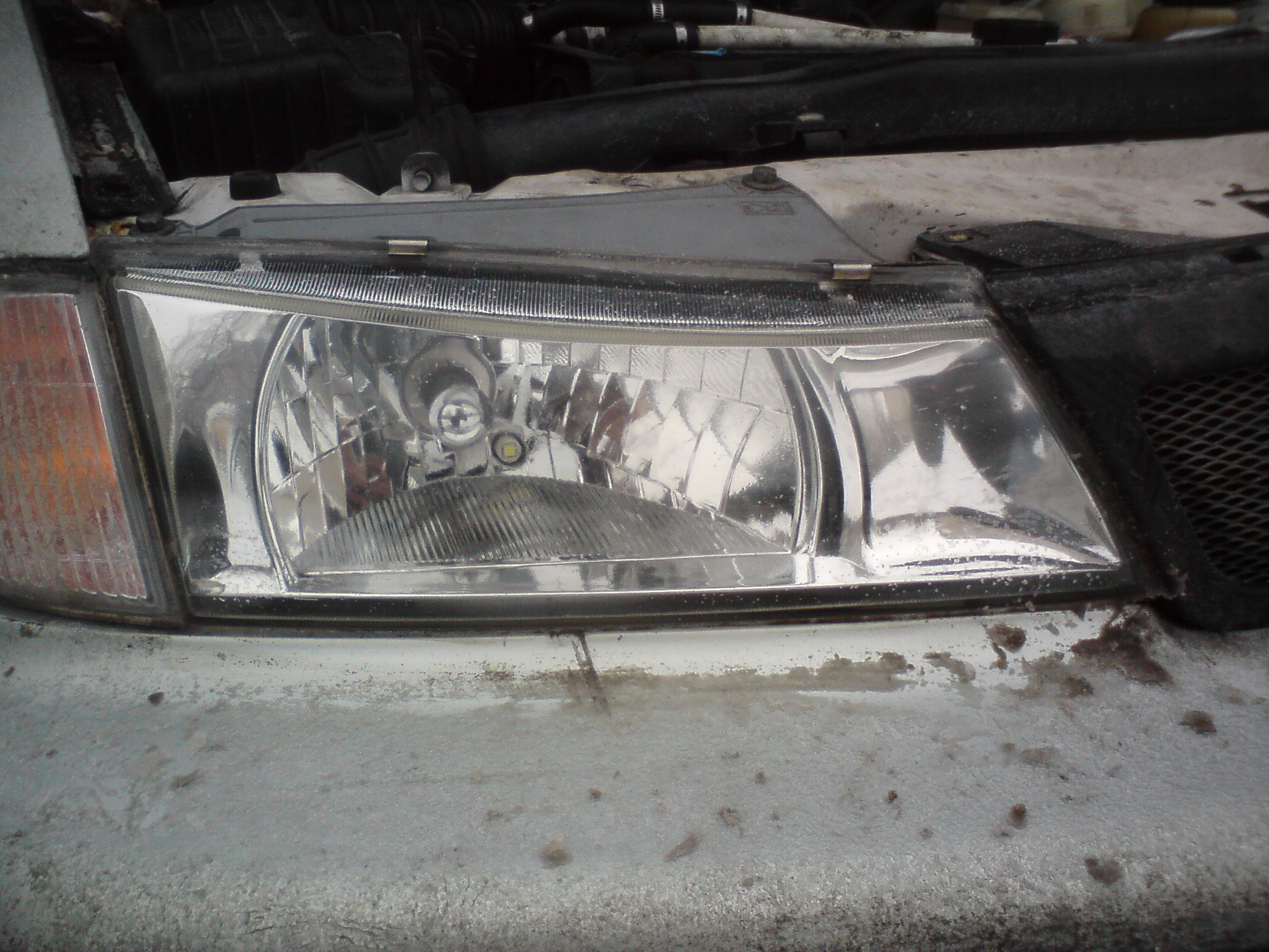

сообщение 14.2.2012, 10:15
Сообщений: 376
Регистрация: 7.3.2008
Из: Киевская область
фото
Сообщение отредактировал Sanek - 14.2.2012, 10:20
сообщение 14.2.2012, 10:38
да, кстати кто собрался ставить гладкое стекло- обратите внимание на фото.
Стекло гладкое- отражатель рифленый.
И обратите внимание на вашу фару, там всё с точностью, да наоборот (рифленое стекло- гладкий отражатель).
А теперь, подумайте и скажите- в каком направлении будет светить пучок света, при совмещении гладкое стекло- гладкий отражатель?
сообщение 14.2.2012, 10:46
Этот вариант интересен, только если устанавливать линзу в фару.
сообщение 14.2.2012, 10:59
и я про тоже самое.
получается формула: гладкое стекло+ гладкий отражатель= установка линзы.
