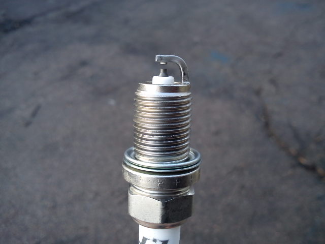

сообщение 12.2.2012, 15:33
Сегодня сменил свечи, стояли родные GM, проехал на них 40тыс.км, бензин лил только ОККО 95евро, на фото можно увидеть состояние. Поставил Denso Iridium Power, разница ощутима, сразу ХХ выровнялся, разгон лучше и звук мотора тише. Возможно и расход упадет, с понедельника начну замерять.
сообщение 13.2.2012, 0:00
А чего они у тебя такие в масле?
сообщение 13.2.2012, 9:12
где? резьба сухая, но темная, не масляная
сообщение 13.2.2012, 10:30
Значит ошибся.
На фотке резьба как в масле
сообщение 13.2.2012, 10:50
Цитата(traffic @ 13.2.2012, 10:30) *
Значит ошибся.
та от вспышки такой эфект.
меня больше интересует цвет изолятора, не бедная ли смесь?
сообщение 13.2.2012, 11:58
Я, конечно, не спец, но после 40тык. изолятор на свечах выглядят вполне прилично.
