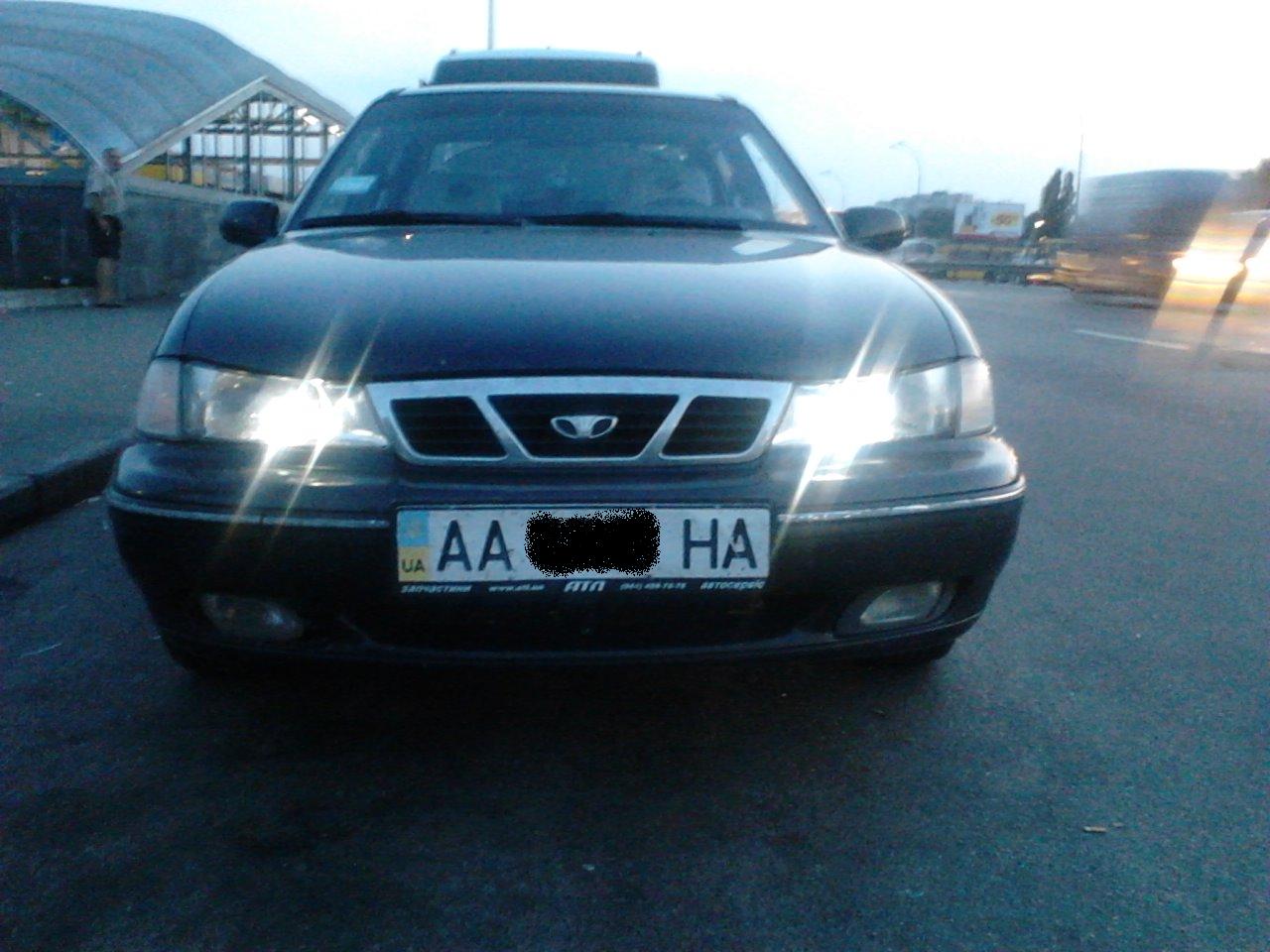

прошу заранее сильно не смеяться!решил поменять лампочки в габаритах на белые,вытащил старую,поставил новую,засунул в фару,а лампочка сцу...упала во внутрь!пришлось откручивать всю фару.открутил 2 болта,1 гайку,но фара не выходит!больше болтов не нашёл!давай вытаскивать,кум говорит что там наверное пистон стоит,ну и потянул сильнее на себя.результат,сломали одно ухо на фаре.вытащил лампочку,поставил обратно,всё горит.но как оказалось что это ещё не всё,теперь не горит лампочка ближнего света((вот так вот поменял я лампочку!то что можно было сделать за 5 мин,пришлось за 40 делать!

так а в чем вопрос? если не горит ближний- то вариантов 2:
1. разбита лампа- заменить.
2. плохо либо неправильно накинута клемм на лампу.

сейчас поеду на авторынок покупать,мож подскажешь какие брать?и какие они на 150-й?
сообщение 17.10.2011, 10:36
попробуй для начала поменять лампочки местами- если заработает- значит лампочку под замену. Если нет- ищи место обрыва.

Чтобы снять фару на N150 нужно снимать бампер.
это я уже понял,блин как то по тупому сделано.а правую так вообще надо снимать воздушный фильтр?
сообщение 17.10.2011, 11:11
Сообщений: 2711
Не надо. Снял патрубок с пластикового воздуховода что идет от фары к фаре и везде достанешь.

оказалось что лампочка отсветила своё.блин.завтра поеду покупать.какие лучше брать,подороже или средняковые?

Перегорание двух лампочек тянет на случай когда колбу лампочки трогают голыми руками, или попала на колбу жирная грязь.

У меня пришло время заменить оные, но проблема в том, что когда открыл капот,хотел сначала заменить более "тяжёлую" в замене лампу - правую... Снял патрубок воздуховода.... а рука не пролазит до крышки где находится лампа...
Это что получается, надо снимать всю фару?
Чтобы заменить несчатную гаьаритку малюсенькую, нужно целый блок демонтирвать?
Это только у меня так, или все снимают фару для замены? Там же так не удобно и узко добираться... хотя може для узбека это и широкое место.....
сообщение 20.2.2012, 14:49
я снимал только патрубок- да, неудобно- но пролезть реально.

Да уж.... Исцарапал себе все руки, но таки заменил. Честно сказать, желания менять эти лампы ещё раз, у меня ещё появится не скоро... Даже не предполагал, что для замены, нужно пости акробатические трюки выполнять, а ставить лампу с патроном в гнездо, вообще наощупь...
Кто подскажет, какой тип лампы дальнего света у Нексии2? В мануале этого нет, там просто стоит мощность.

Дальний Н 1,ближний Н 7,родные ПТФ Н 11.
