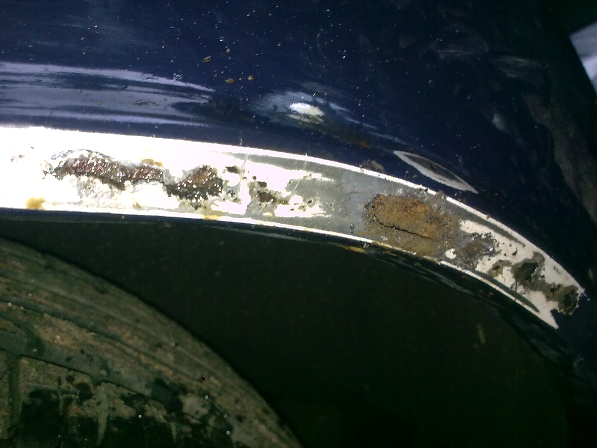

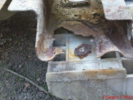

Нексия у меня 5 лет, кто бы мог подумать что в таком молодом возрасте может быть ржавчина.
Я не особо разбираюсь в машинах, но начал замечать вот такие проблемы, ржавчина куда не глянь. Может так и должно быть? Ну здравый ум говорит, нет так не должно быть.
Прикладываю фото моей проблемы, посоветуйте что делать, может "задувать" или что то еще.
П.С. Сосед ездит на 15-ти летнем мерседесе, намека ржавчины нет. А у меня пробег 40 000 км. и всего 5 лет машины и вот такое.
Буду рад любому совету.
_____________________________________________________
П.С Прошло уже около пол года !
Тянул я с ржавчиной и тянул. А Ржавчина БЕСкомпромиссна !!!
Итак выкладываю фото моей борьбы с этой напастью.
Фото сделаны в реальном времени. Есть время еще-что то исправить, добавить.
Посмотрите пожалуйста, правильно ли я делаю.

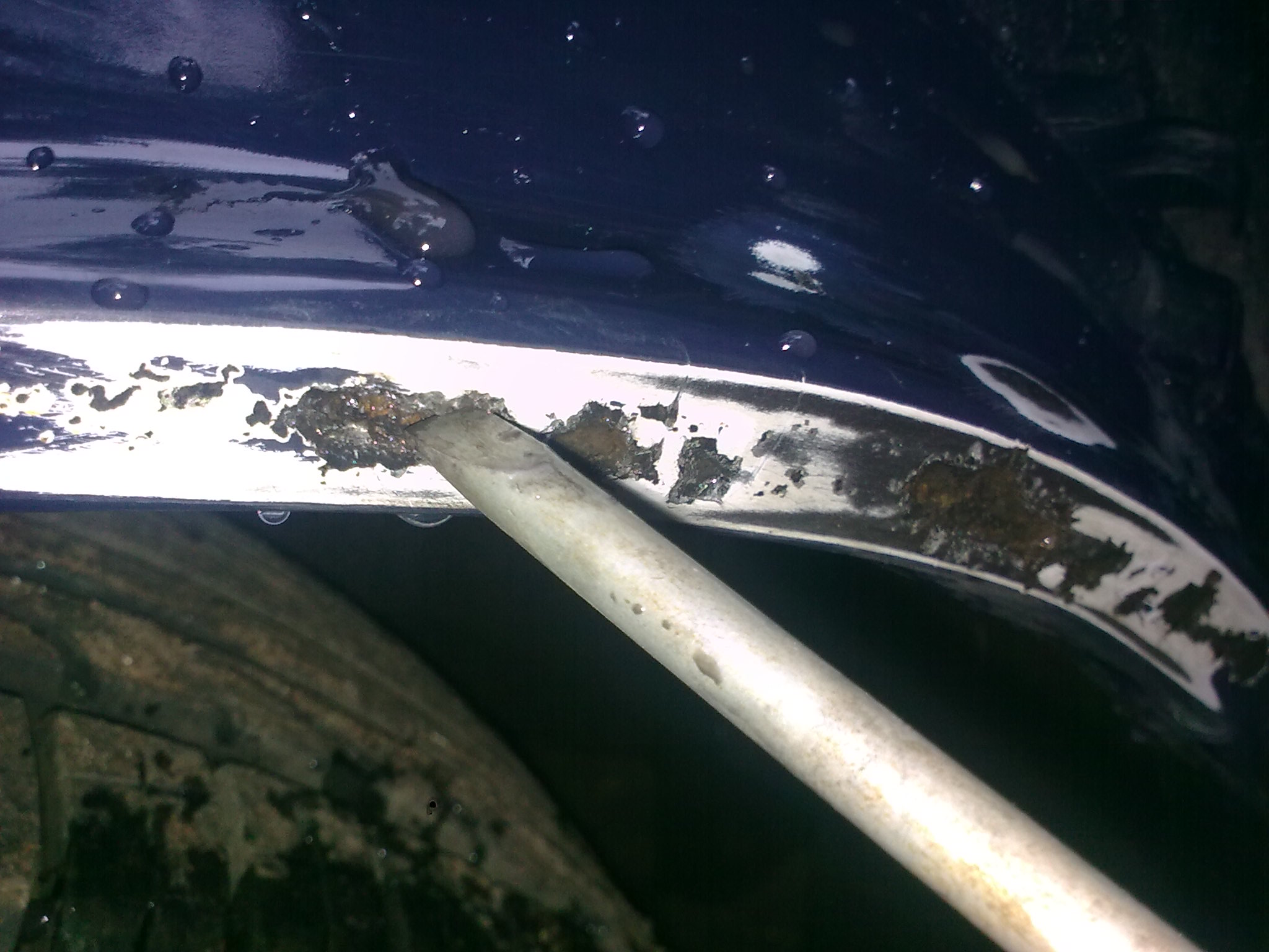

Сейчас я зашкурил наждачной бумагой, проблемные места проткнулись отверткой, а внутри ржавчина... В общем смотрим.

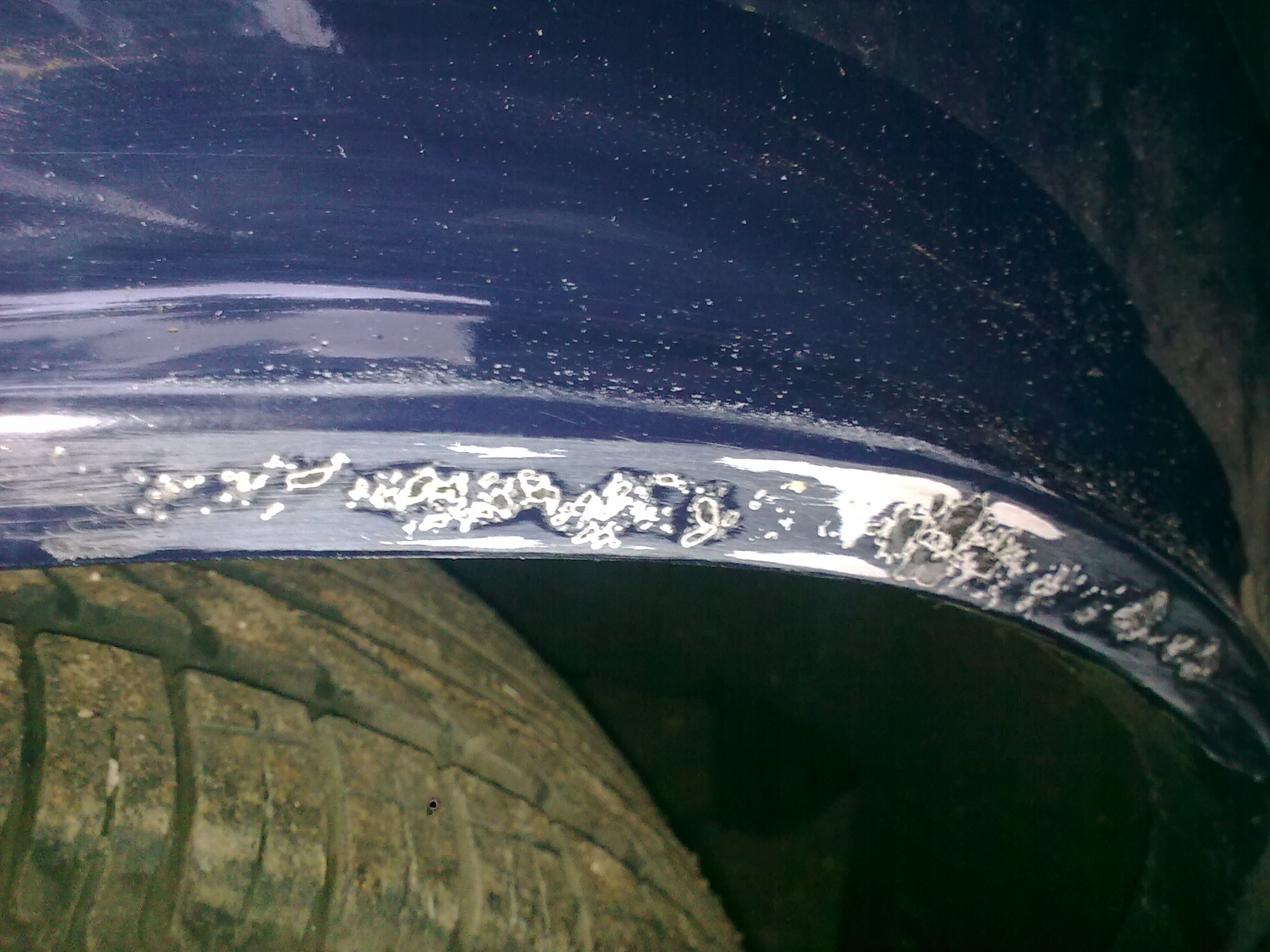

Залил я это АНТИприобразователем ржавчины. Купил грунтовку, завтра буду замазывать, а потом красить.

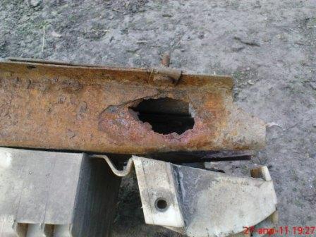

Из того что я увидел, понял что верно мне сказали... надо вываривать этот кусок и варить новый... Но хоть зиму пережить может получится с такой обработкой ?
Машине 5 лет, я в УЖАСЕ !
(НОВЫЕ вторая и две последних фотографии).
Сообщение отредактировал FiRST888 - 18.10.2011, 15:50

FiRST888, Скорее всего растрою , своим ответом . Но , покупал в декабре 2007 , и ни где и намека ! ( Очень , в этом отношении, дотошный) ! Как бы 1 год разница , но пересмотрено все !

Значит такой я хозяин. Год машина в сыром гараже стояла. Наверно в этом причина.
Но а что делать, продавать что ли?
Сколько так еще можно ездить ?

Напомню ! Идеальным для авто , считалось , хранение под навесом ! При наличиии гаража , должна присутствовать при..вентиляция !!!!( Дабы убрать влажность с кузова и тд !!!!

plus.gif все зависит от места где стоит машина!
FiRST888 а ты открой багажник, подыми коврик, подыми пенопласт с домкратом и там посмотри что творится!

да то все понятно, человек интересуется что ему в данной ситуации можно сделать.

Зачищать, грунтовать и подкрашивать! Или ждать пока сгниет окончательно и потом арки вырезать и ставить новые.

Открыл, поднял коврик, пенопласт. Вообще ничего не творится. Ржавчины нет. Вообще нет, в отличии от амортизаторов.
Может из за химикатов, которыми обрабатывают дороги зимой, так испаганилось днище ?
Скажите если я ничего не буду делать сколько она протянет?
И если загрунтую, сдеру, покрашу сколько?
сообщение 3.5.2011, 7:56
Ну, признаки ржавчины на стойках и рычагах, присутствуют и на моем авто. Хотя, хранение авто или на улице под открытым небом, или под навесом. Видимо, это из-за химико-солевых ванн на дорогах. Спрашивал у народа, говорят, что кузов раньше сгнивает, и по поводу стоек и рычагов можно не заморачиваться...

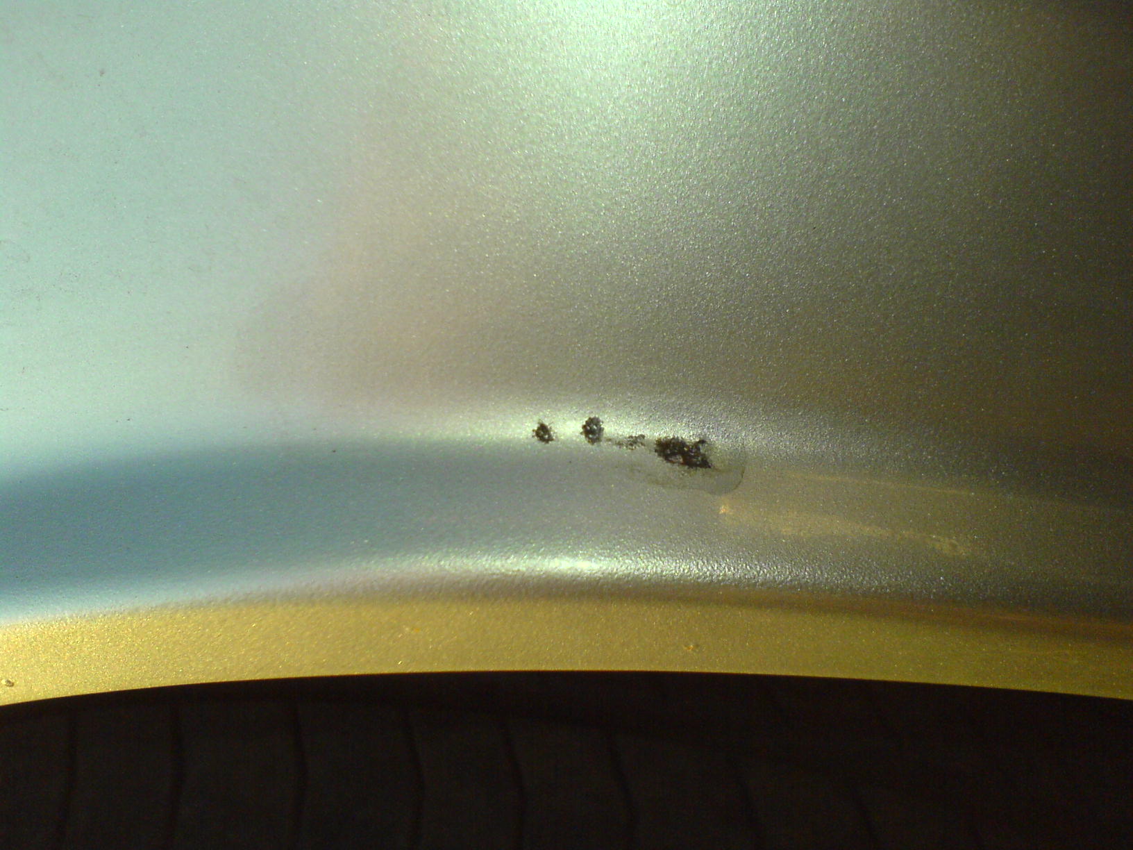

На кузове мелкие сколы-точечки подкрашивал карандашиком.
Варианты: подкрашивать локально - зачищать, грунтовать, подкрашивать. Или загнать к малярам-штукатурам и пусть пройдутся по проблемным местам.

А мелки сколы на дверях от камушков как лучше делать? Зачистить и карандашом замазать, так карандаш смывается после 3-5 моек керхером.
И если грунтовать самому, то чем?
Знакомый вообще подсказывает, что лучше подобрать в цвет лак для ногтей и им подкрашивать - будет крепче держаться и в нем лак есть, в отличии от обычной краски.

То что ржавеют стоики и рычаги в этом нет нечего страшного, главное чтоб кузов нержавел. Нексия действительно быстро ржавеет если за ней несмотреть. Еслеже за авто ухаживать то она будет долгие годы служить верой и правдой. Моей почти 4 года, с нуля была 2 раза обработана, обещумлена, где только можна была вся пролитая. Короче подошол я к этому вопросу фанатично и вот результат , на ржавчину негде нет и намека.

Тебе показать мою ржавчину? ты сознание потеряешь) Такую купил... но со скидкой... На днях будем полностю менять пороги, арки и тд тп...
Совет: купи на рынке мовиль, тщательно помой автомобиль, дай высохнуть и тогда просто обработай мовилем все места которые тебя настораживают, он не только буде защищать кузов но и удалит ржавчину))) Мелкие же сколики обработай лаком, можно женским, под цвет авто либо же прозрачным)

Поддерживаю, с приходом нормального тепла сам собираюсь помыть и замазать некоторые места мовилем или ещё чем то.
П.С. А сырой гараж хуже чем улица

То что ржавеют стоики и рычаги в этом нет нечего страшного, главное чтоб кузов нержавел. Нексия действительно быстро ржавеет если за ней несмотреть. Еслеже за авто ухаживать то она будет долгие годы служить верой и правдой. Моей 4 с половиной года, с нуля была 2 раза обработана, обещумлена, где только можна была вся пролитая. Короче подошол я к этому вопросу фанатично и вот результат , на ржавчину негде нет и намека.
Добрый день дружище, моей Ксюше чуть больше года, узбеки на Трутенко в Киеве как-то сделали антикор, но понятно, что это как атрибут. Прикупил подкрылки, имеется немного еще советской мастики, которая нетвердеет, мовиля и вот хочу все еще сам обработать и установить. Просьба, нет ли схемы куда в какие отверствия позаливать мовиль, что бы лет 5 не парится. Или может где в инете есть подробная инстукция в какие полости и как подлезть. Буду благодарен. Могу предложить воздушный фильтр салона, покупал в Москве.

ТС, это нормальное явление для Нексии.
Я заметил ржавчину на 2-й год после покупки, при том что она была обработана и стоят подкрылки.
Ржавеет чрезвычайно быстро- такая специфика модели

Думаю проблема ещё заключается в цвете, потому как черника идёт без дополнительного слоя лака, у всех металликов покраска куда получше

сырой гараж-это хуже чем просто на улице, а если еще и яма открыта при этом то все, конец.. Надо к толковым мастерам, почему к толковым, что б не получилось что по ржавчине прямо наштукатурят и все

У меня черника, почти 4 года и нет проблем. У меня уже сложилось впечатление, что кому какая машина попадет. idontno.gif Или от ухода зависит.
