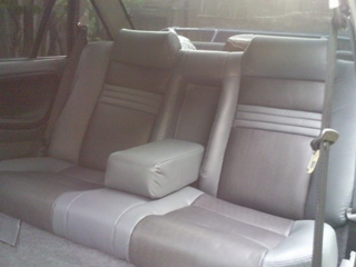

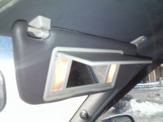

Начнем!!!Салон-полное говно!На мусорку его!Мной были куплены сидения RECARO,от OPEL GSI.Спасибо одноклубнику Lion,за помощь.Состояние среднее,да и сидеть на старых,вонючих сидениях не хотелось.Задняя спинка,тоже не удовлетворяла мои требования.С помощью одноклубника Разборка,приобрел спинку от корейской Нексии с подлокотником.Подумал,разработал дизайн оббивки,я отправился в ателье авточехлов ЗОЯ. http://nexia-club.com.ua/index.php?showtopic=6094 Там и воплатили мою мечту в реальность.Перетянули сидения,вставили подогрев Емеля-ук2.Я остался очень доволен их работай.Регуляторы подогрева вставлены в облицовку туннеля.Пока проводилась перетяжка и ремонт сидений,мной была произведина вибро-шумоизоляция.Материалы использовал:вибруха-STP и Викар,3.2 мм,шумка-STP вспененная резина.Зашумил все-крышу,двери ,днище,арки...прилепил,где только смог достать.Да,забыл,подлокотник от FORD Scorpio,был мной переделан и инсталирован в салон автомобиля.Перетяжку под цвет сидений сделали в ателье ЗОЯ.Перетяжку вставок дверных карт,сделал сам и перетянул кожвинилом рамку над регуляторами печки и вокруг кулисы.Потолок,стойки,козырьки с подсветкой от OPEL Vectra B,то же

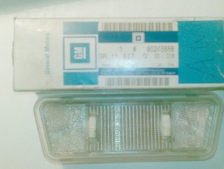

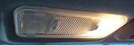

перетянули,спасибо одноклубнику Игорю СВ!Также стараниями одноклубника Интела был подключен фонарик и подсветка козырьков.

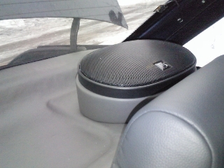

Музыка Clarion-гомнарион,совместно узбекско-китайский проэкт!Звучит,как голимый барабан или приемник сотового телефона!В жопу такой автозвук,с родными динамиками и проводами и Clarion....Да,когда искал эту диковенную модель в каталоге Clarion,я не нашел такового idontno.gif Наверно эксклюзив,специально разработанный для DAEWOO NEXIA.Гомнарион,успешно был продан drinks.gif одному не русскому.Мной была куплена мультимедийная станция JVC KW-AVX805,для инсталяции,пришлось поработать напильником.Немного поковырявшись,выбросив полочку для сигарет,чуду-юду JVC всунул в штатное место.К этому аппарату,с помощью нашего одноклубника Игоря СВ и его команды ag.gif ,был подключен навигационный блок WEG NP-160 и адаптер Bluetooth JVC KS-BTA200.Также,для полного счастья, установлена камера заднего вида. Автомобильную акустику установили фронт-3х компонентную DLS 6.3 Reference,тыл коаксиальную -DLS R1073 Reference.Передние и задние подиумы,изготовил Игорь СВ.Высокочастотники(пищалки) в стойки,среднечастотные динамики в штатные места,низкочастотные динамики в двери и перетянул заднюю полку кожвинилом.Автомобильный усилитель DLS CA51 Performance,показался мне вполне приемлимым в сочитании цены и качества,решено было прикупить под него сабвуфер DLS OA12D Performance.Ну вот с мультимедией разобрались.В планах было поставить в подголовники мониторы,но я отказался от этой идеи.ТВ-тюнер тоже не захотел.

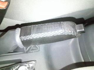

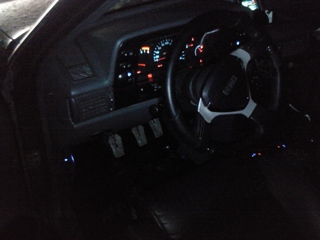

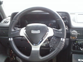

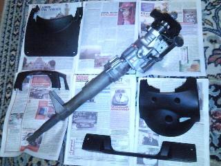

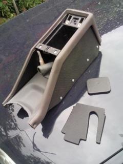

Ну,что продолжем? ag.gif Вернемся к сидениям.После замены передних сидений,в салон автомобиля не возможно стало садится!!!Сидения RECARO,оказались выше по посадке,возможно потому что они были от хэтча.Это повлекло замену руля и рулевой колонки.При помощи,золотых рук одноклубника Интела,была установлена регулируемая рулевая колонка(вверх-вниз)от корейского предка.Руль поставил меньшего диаметра.Установил руль MOMO Millenium EVO,который имеет диаметр-350 мм (13.8"), большая оригинальная центральная подушка с клаксоном, область схватывания покрыта черной приятной кожей.Спортивные рули МОМО изготавливаются из натуральной кожи с применением различных вставок и деталей, рули МОМО очень надежны и удобны в эксплуатации, настоящая высококачественная кожа гарантирует долгую эксплуатацию.Родной имел диаметр-370мм.Вынос руля вперед тоже увеличился,за счет переходника ISOTTA.Руки стали меньше уставать при езде на длительные расстояния.Для удобства управления мультимедийной станцией,установил на руль пульт дистанционного управления JVC RM-RK39.Ну и для завершения композиции,мной была переделана подсветка делений шкал приборов и печки.Использовал пленку Аракал.Отдельное спасибо одноклубнику Жесть,за советы. drinks.gif В машине сделана подсветка ручек дверей,кнопок стеклоподъемников,кнопок на торпедо,подсветка ковриков и место ступания ноги при выходе и посадке.Все выполнено в бирюзово-синем цвете.Главное,чтобы мне нравилось tongue.gif .Совсем забыл про аллюминевые накладки педалей.Они тоже МО-МО GTR2.Купил когда-то в России.

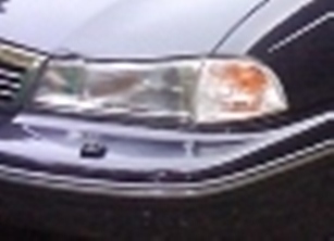

Оптика заменена на DEPO.Устанавливал одноклубник по имени Интел.Раньше я ездил с лампочками OSRAM.Лампы Osram Night Breaker являются,самыми яркими галогеновыми лампами, среди всех соответствующих стандартов!Но свет все равно не на столько яркий,как бы мне хотелось.Да и вижу в темноте не очень хорошо.Поэтому пришлось установить комплект би-ксенон Infolight 5000К с цоколем H4.Спекулянты shok.gif уверили,что это хороший вариант.Устанавливал одноклубник Интел.В противотуманках также установлены галогеновые лампы Osram Night Breaker.Накладки на противотуманки в цыганском стиле хромированные.

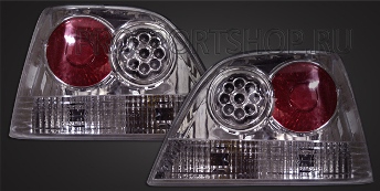

Задняя оптика,долго я с ней промучался,установлена ProSport тонированный хром.Покупал в России.

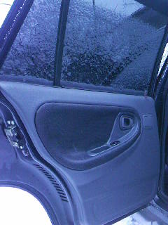

Вставки на дверных картах,рамки вокруг управления печки и кулисы,элементы сидений перетянуты тесненым под перфорацию кожзамом,черного цвета....

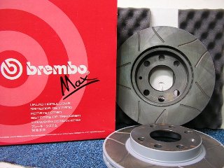

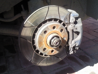

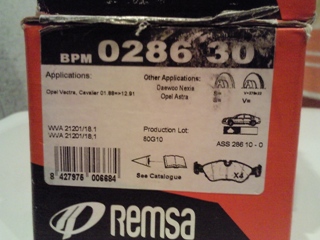

Ездить хорошо,а хорошо ездить еще лучше!Тормоза-это главное в машине.Произвел замену передних тормозов.Я поставил тормозные диски BREMBO Max,с газоотводами и суппорта ATE,отреставрированные от OPEL.Колодки вставил REMSA.Задние тормоза,тоже заменены на дисковые.Могу сказать,что от комплекта потребовались опорные диски(GM 90345815 RH/LH) и суппорта ATE-35.Колодки ручника и суппортов тоже поставил REMSA. Установкой тормозной системы от OPEL Vectra A, занимался одноклубник с золотыми ручками Интел.Отдельное спасибо одноклубнику ZEST,за приобретения комплекта тормозов.Были сложности с подбором троса ручника.Бывалые торгаши тайны не выдают,информацией не делятся idontno.gif ,поэтому выкладываю номер и фото(я не барыга и не жлоб!!!)

юра если можно зделат фотку задних дисковых тормозов со своей машинки.

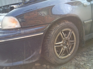

Колеса,про родные 13",я вообще и говорить не хочу.Я их продал сразу.Диски КМ-134,стоявшие у меня до этого,тоже забрал жигуливод.Летний комплект поставил от автомобиля MAZDA 2,спасибо одноклубнику с ником 4*2. drinks.gif Колеса подошли.Только ЦО(центральное отверстие)пришлось расточить.Диски R16х6.5 4х100 ЕТ45.Резина Toyo Proxes R31 195/45 R16.Что сказать,ощущения от езды очень приятные plus.gif ,дорогу держит машина великолепно.И не слушайте тех,кто утверждает,что каждую ямку чувствуется,диски становятся квадратные-это все от зависти!Так рассуждают люди,которые не могут себе позволить что-либо подобное купить,от собственного жлобства(умники,теоретики...).

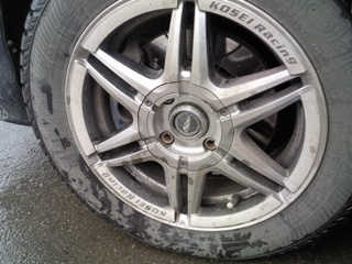

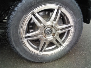

Зиму оставил в родном розмере 185/60 R14,только приобрел новые диски KOSEI Evo Maxi R14х6.5 4x100 ET35.Отличный выбор!Диск крепкий и легкий,весит 5кг.Для сравнения родной штампованный диск звездочка от OPEL KADET,имеет вес 9кг.Я очень доволен plus.gif ,зиму отъездил.Резина Nokian W.
