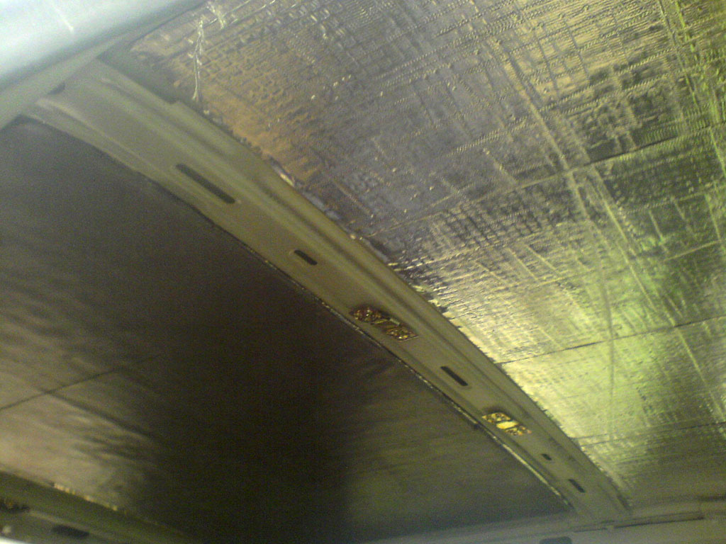

сообщение 28.9.2012, 19:16
Сообщение #26
Сьогодні зробив частину ТО на 40 тис. (фільтри + огляд підкапотного), ще треба тормозуху (+тормоза і ходова) і свічки.
Нарешті зробив шумку потолка.
На фото позаду вже є шумка, спереду ще тільки вібра.
Важко знімав заводську "шумку", що спереду над водієм.
Сам потолок знів легко, треба було тільки повідкручувати ручки і козирки, а також зняти пластик на предніх стійках (на пласмаски, що кріпили віджимав маленкою плоскою отвьорткою)
Потолок ще не вчепив, так як треба спаяти підсвітку для задніх пасажирів.

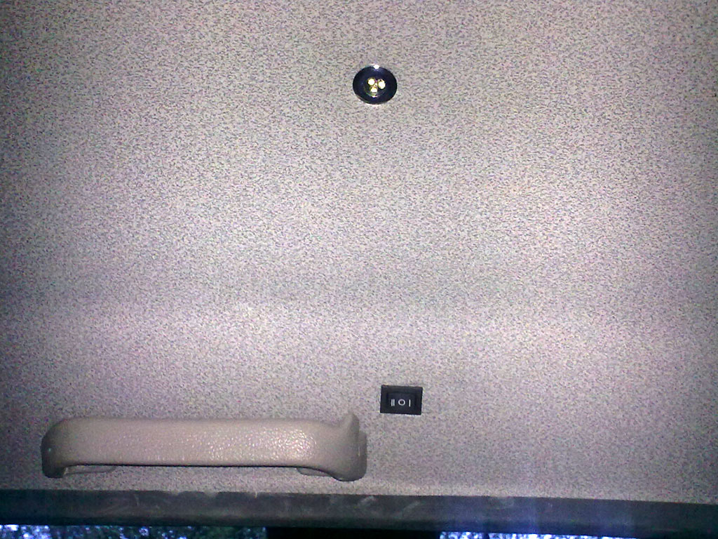

сообщение 2.10.2012, 20:17
Сообщение #27
Поклав потолок, підсвітка супер
В кожного (із бокових) пасажир своя лампочка (над головою і трохи вперед) і своя кнопка.
Кнопка на 2 положення: яскраво коли щось треба і через резистор щоб світити в дорозі (Їздити далеко ще не пробували).
Дуже сподобалось моїй дитині.

Пару тижнів тому розібрав салон і зробив шумоізоляцію підлоги.
Потолок і двері були раніше проклеєні.
Вирішив зняти відео, бо коли брав матеріали, то один хлопець переживав чі зможе сам зробити.
Не судіть строго я не профі.
ЗІ.Ззаду їздити взагалі стало тихо
