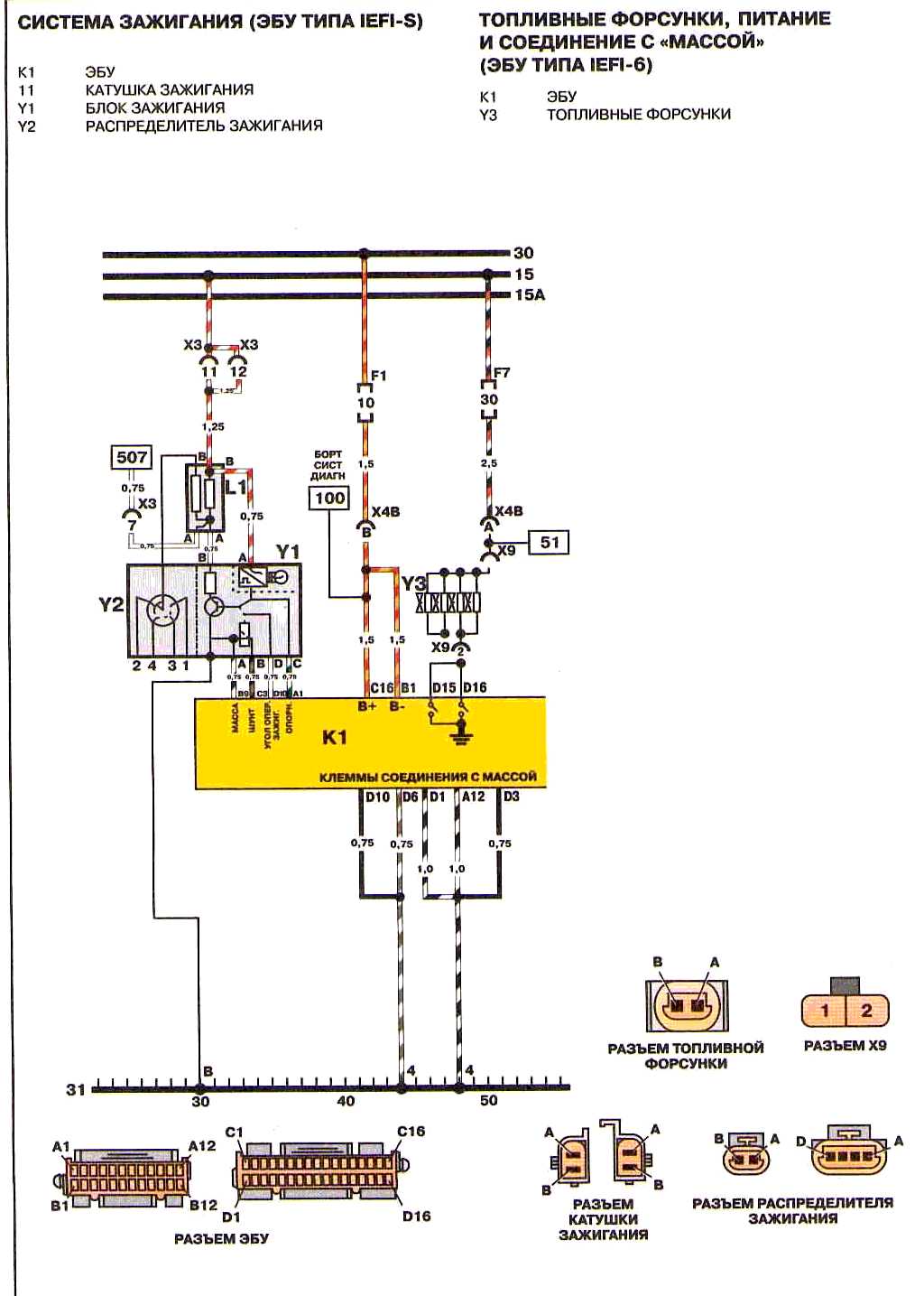

НУ во первых , для человека закончившего КПИ , в этих схемах нет ничего сложного!!!!!
Во вторых - вылезла первая ошибочка , которая есть на всех схемах и во всех книжках. Питание на ЭБУ при включении зажигания подается (по данной схеме) на вывод ЭБУ - С14. НА самом деле - это вывод - С4!!!!!!! Наверно просто очепятка получилась , добавили единицу.
Еще раз - правильно - ПИТАНИЕ НА ЭБУ ПРИ ВКЛЮЧЕНИИ ЗАЖИГАНИЯ - ВЫВОД С4!!!!!!!!

Подскажите, как определить полярность проводов на топливных форсунках???
vuk
сообщение 26.8.2008, 8:50
Сообщений: 370
Регистрация: 1.3.2008
Авто:Nexia 1,5 GLE
Цифровой вольтметр, как правило, меряет и в + и в - . щупы поставил и посмотрел какой знак он показывает.
Masal
сообщение 26.8.2008, 8:54
Сообщений: 1344
Регистрация: 30.1.2008
Из: Краматорск (Донбасс)
Авто:NEXIA DOHC
Это понятно, но его в наличии нет и не предвидется, а полярность нужно знать уже сейчас.
Может я вопрос немного не правильно поставил, поправлюсь: каким цветом обозначены провода +, а каким - на форсунках естественно? Двигатель 16-клапанов.
сообщение 26.8.2008, 10:53
ФАНАТ GM
Группа: Гости
Сообщений: 2865
Из: Киев, Ворзель-1
Авто:BUICK PARK AVENUE

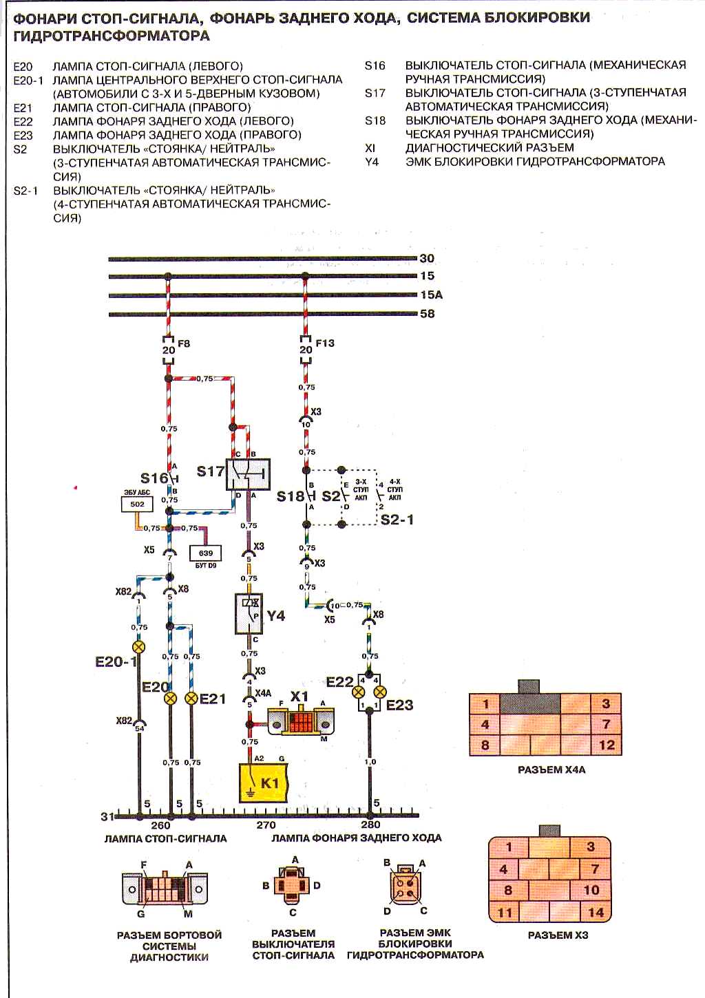

Читаем схемы електрооборудования. Поскольку нексия - прямой птомк опель кадета , то в опелях - коричневый - всегда масса. Что касается именно проводов на форсунки , то смтрим тут
http://nexia-club.com.ua/index.php?act=att...post&id=161
и видим , что черный провод , это своеобразный "минус", а конкретнее - этот провод идет на ЭБУ, поскольку форсунки коммутируютсяминусом , через силовой каскад ЭБУ, а красный с черной полосой (или просто красный , как у меня в машине) это и есть "плюс", т.е. на него всегда подется напряжение питания +12 В, при включении зажигания. воть.
Masal
сообщение 26.8.2008, 11:14
Сообщений: 1344
Авто:NEXIA DOHC
niki, спасибо. Все ясно, только ничего не понятно.
сообщение 26.8.2008, 12:42
ФАНАТ GM
Группа: Гости
Сообщений: 2865
Из: Киев, Ворзель-1
Мля-а-аа-!!!!!! Товарищ генерал , ну нельзя же так тупить.... Рассказываю еще проще - разматываешь изоленту возле разъема на форсе , и видишь , что на форсу идет два провода - черный и красный - красный - +12В, черный - минус. все. проще пареной репы.....

Да ладно тебе, разобрался. Только там черных проводов нет. Там есть красный, серый с черной полоской и голубой с черной полоской. В зависимости от того к какой форсунке подходит провод.

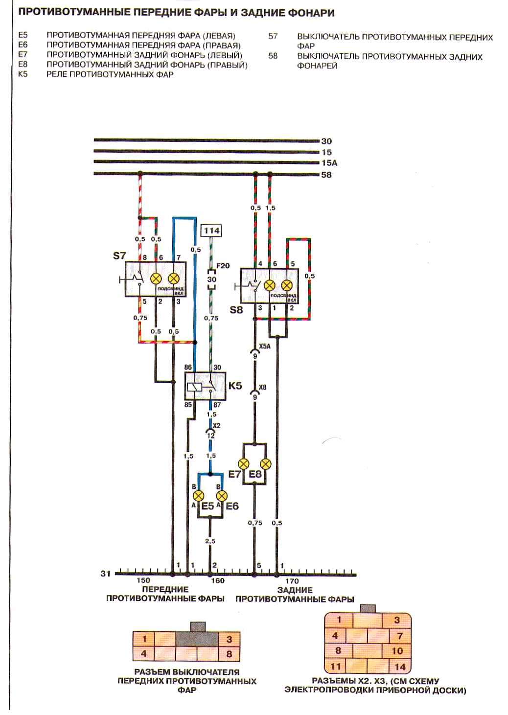

Доброго времени суток всем любителям Нексюх, подскажите пожалуйста, у меня Нексия 2007г.в. 1,5 8v в базовой комплектации. Хочу установить противотуманки, но не наблюдаю электропроводку под них, под заглушкой нет штекера и у заглушек на бампере тоже, хотя один "спец" по Дэу сказал что у них всех электропроводка стандартная на всю машину т.е. должна быть!
