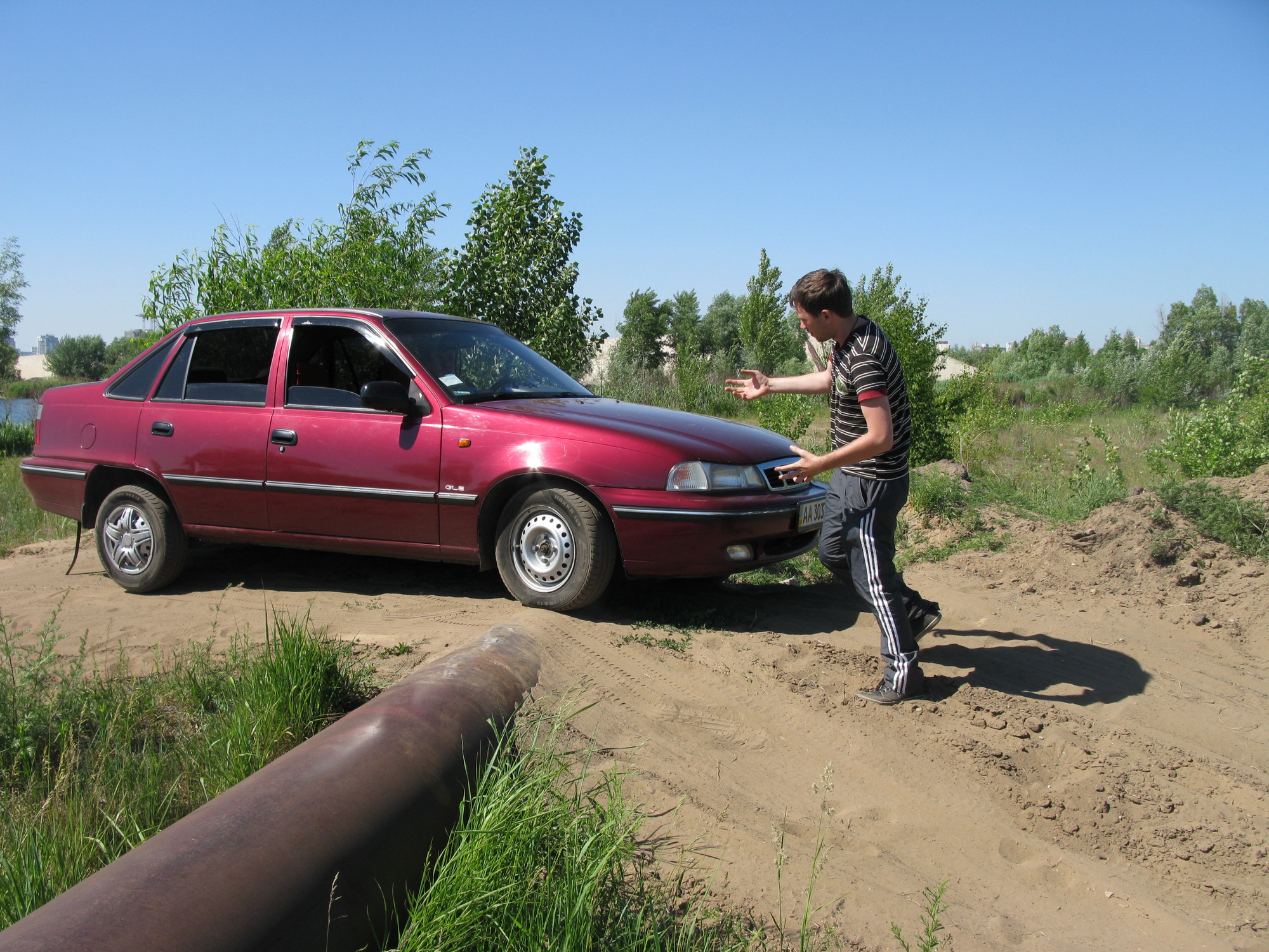

Подскажите какие это диски -
Фирма ?
Радиус ?
Ковка или литье ?

Serega2308, Ну во-первых , в чужой теме , а во- вторых, более детальных нет фоток ! Вот твой вопрос сродни предложению типа : " ...лечу по фотографии ..." !

Тему про диски не нашел.
Были бы более детальные фотки,тогда бы не спрашивал.
Машинка с укр.номерами поэтому и спросил(нашел на русском форуме)

Угу,очень нравятся.Но фотки плохие не пойму даже какого радиуса
