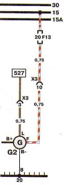

сообщение 25.11.2008, 21:23
Ellektrik
Сообщений: 3553
Регистрация: 16.2.2008
Из: Житомир (Полевая)
Если механика подходит то с электрикой проблем не должно быть, вот схема -
527-сигнализатор разряда батареи.
сообщение 26.11.2008, 19:51
ФАНАТ GM
Группа: Гости
Сообщений: 2865
Из: Киев, Ворзель-1
Авто:BUICK PARK AVENUE
Народ, еще раз читаем внимательно ,без переделок , встает гена, только с Астры Ф (то что я пробовал) 1996 года , 1.6 моноинжектор.
Вектра А, возможно последние годы 1994-1995 1.6 монижектор, тоже может подойти , но надо смотреть. На Верках А , старых астрах, кадетах, Асконах , Омегах, стоят другие по креплению генераторы, которые в принципе на ксю подходят , но тогда надо менять и саму лапу крепления , которая связывает гену , и блок двигателя. кроме того , на этих генах, шкивы идут под клиновый ремень , а в ксю - под ручейковый. Переставить шкивы конечно можно , но тяжело.
Еще раз, ключевое слово , АСТРА Ф 1996 год,1.6 монинжектор, гена БОСЧЬ 70А, под ручейковый ремень , тогда по механике вопросов не будет.
Все остальное можно тоже , но это уже конструктор и придется поработать напильником.
