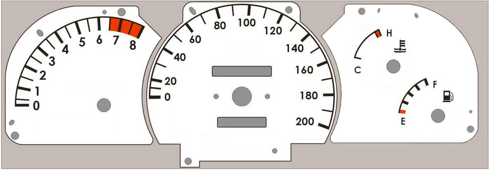

Андрей вот эта приборка
Как то дешево выглядит,как по мне то лучше родная,или просто покрасить в белый,а сверху деколи наклеить
