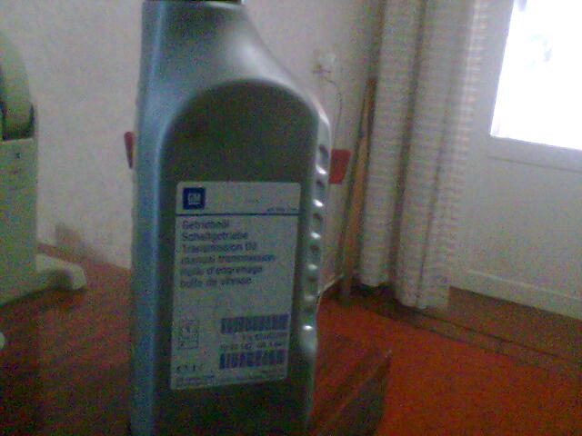

У меня год назад предыдущий хозяин поменял масло в КПП, я проверил а уровень не на месте, я хочу его долить, звонил пред. хозяину он сказал что лил GM а какое не помнит, у меня в наличии есть поллитра GM красного цвета маркировка 1#93165290 1940 182 GR.4.581 можно ли такое долить, ...мое масло в коробке како го то коричневатого цвета...
фото канистры..
Сообщение отредактировал Vanos Next - 9.4.2010, 12:21

родное масло имеет цвет "малиновый"! (кроасноватый), масло Эниос имеет коричневатый оттенок (желтоватый), возожно ЖМ имеет несколько цветов, так что какое у тебя тяжело сказать, но как по мне, можно смешивать масла одинаковых марок, тоисть 80W-90.
возьми немного твоего масла (то в коробке) и смешай с тем что в канистре, подожди нось и на утро посмотри эффект, если ничего подозрительно то мешай.
а какое малос то хоть лил предыдущий, 75W-90 или 80W-90 ????

Эти масла нельзя смешивать, тока полная замена, или купи какое залито.

Я как бы хочу полностью менять масло в недалеком будущем, как раз при ремонте 5 передачи а то выбивает, а это хотел залить на короткий срок, лишь бы не было без масла, тем более что езжу только на выходных, тоесть пробег за неделю 100 - 150 км в месяц 400-500км...

я выразил свое мнение выше, Валера тебе ответил - повидимому знает что не сомвместимы.
как бы я сделал если на недолго, вместе смешал бы и посмотрел за ночь, что случится, а потом бы и решил, но мои слова не показатель, может там при нагреве что нибудь случится, я в маслах не мастер sad.gif

прос \то если это масло смишать с каким-то другим есть большая вероятность того что коробку придется не чинить, а менять.
