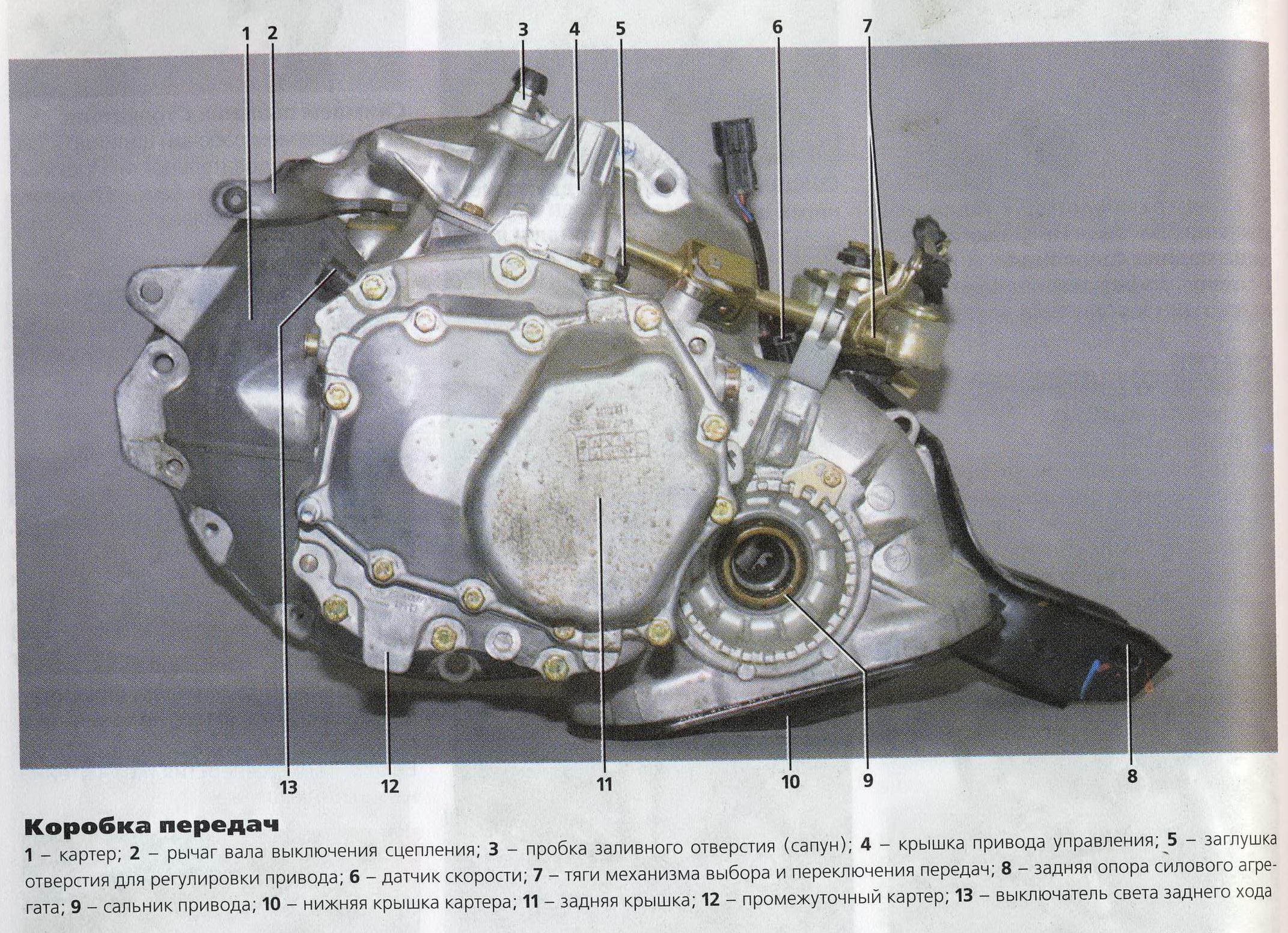

Почти две недели назад вырвало заглушку в неизвестном направлении (такая маленькая, что возле штока выбора передач), видимо засорился сапун sad.gif. На сто все сделали, но заглушку поставили ПОХОЖУЮ и держится слабо, опять выбило на днях, но далеко не ушла- втыкнул и зафиксировал подручными средствами. НУЖНА РОДНАЯ ЗАГЛУШКА, пжалуйста помогите, или можно ли ввинтить на ее место винт на герметике, если таковой ни у кого нет...

фото сделай

Тоже столкнулся с проблемой с этой заглушкой, но я не успел ее потерять. Пришлось подмотать нитку и вставить обратно, это было самое простое решение по-быстрому.
