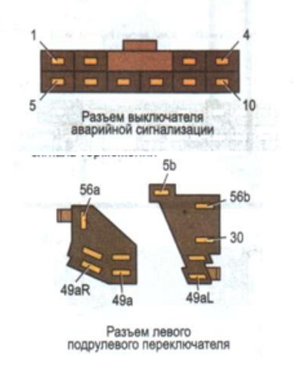

у меня тоже сегодня пропали повороты,но аварийка работает,подскажыте,где ета релюха стоит.

Для начала я бы проверил предохранитель F8
По симптомам очень на него похоже. Что повороты, что аварийка работают через одно реле, но вот запитаны
от разных предохранителей, что бы аварийка работала на выключенном зажигании, а повороты нет.
Кстати, от этого предохранителя и стопы запитаны, проверьте работают ли?

Тогда еще варианты: плохой контакт в подрулевом переключателе или в кнопке включения аварийки.
Если реле поворотов не работает, то аварийка тоже работать не будет.
Само реле слева от предохранителей, верхнее.
Кстати, предохранители проверялись прибором или пристальным осмотром?
Если бы сам не ловился пару раз на такой фигне, не спрашивал бы.

ПРОБОВАЛ ПОМЕНЯТЬ РЕЛЕ,НЕ ПОМОГЛО,ЧТО ДЕЛАТЬ?

Проверять контакты левого подрулевого переключателя 49а - 49аR, 49а-49аL.
если работают - проверять контакты кнопки аварийки. При выключеной аварийке контакты 10-7 должны быть замкнуты. Если все контакты в норме - это плохо, значит где-то провод изломился, а искать этот провод очень геморно.
И проверьте еще раз, стопы у Вас работают? Если не работают, то надо предохранитель менять, Аесли работают, то все, что выше написано.

Стопы не работают,предохнаны все жывые,попереставлял их парами,может есть гдето еще предохраны,кроме как на щитке?

Кнопка аварийки.
