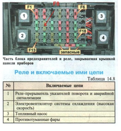

Billy Bons
Цитата(mihey700 @ 25.9.2009, 17:46) *
у меня тоже сегодня пропали повороты,но аварийка работает,подскажыте,где ета релюха стоит.
Для начала я бы проверил предохранитель F8
По симптомам очень на него похоже. Что повороты, что аварийка работают через одно реле, но вот запитаны
от разных предохранителей, что бы аварийка работала на выключенном зажигании, а повороты нет.
Кстати, от этого предохранителя и стопы запитаны, проверьте работают ли?

Слева от руля в блоке предохранителее реле которые стоят левее самих предохранителей, там их два непомню точно какое. Возми сервисную книжку, там есть.

Billy Bons
Цитата(mihey700 @ 25.9.2009, 21:31) *
просмотрел ,все рабочие предохранители
Тогда еще варианты: плохой контакт в подрулевом переключателе или в кнопке включения аварийки.
Если реле поворотов не работает, то аварийка тоже работать не будет.
Само реле слева от предохранителей, верхнее.
Кстати, предохранители проверялись прибором или пристальным осмотром?
Если бы сам не ловился пару раз на такой фигне, не спрашивал бы.

Проверять контакты левого подрулевого переключателя 49а - 49аR, 49а-49аL.
если работают - проверять контакты кнопки аварийки. При выключеной аварийке контакты 10-7 должны быть замкнуты. Если все контакты в норме - это плохо, значит где-то провод изломился, а искать этот провод очень геморно.
И проверьте еще раз, стопы у Вас работают? Если не работают, то надо предохранитель менять, Аесли работают, то все, что выше написано.

Стопы не работают,предохнаны все жывые,попереставлял их парами,может есть гдето еще предохраны,кроме как на щитке?

Billy Bons
Как предположение - внимательно осмотреть блок предохранителей с хорошим фонариком. А именно гнездо
предохранителя F8. Контакты в самом блоке могли окислиться, разжаться или провалиться внутрь. А кнопка аварийки на повороты только влияет, на стопы - нет.

mihey700
вообшем,выяснилось всетаки с предохранителем была проблемка,я менял все попарно одного номинала,а етому попалась пара-сгоревшый,и так сгорел,что совсем не паливно.Спасибо всем.
