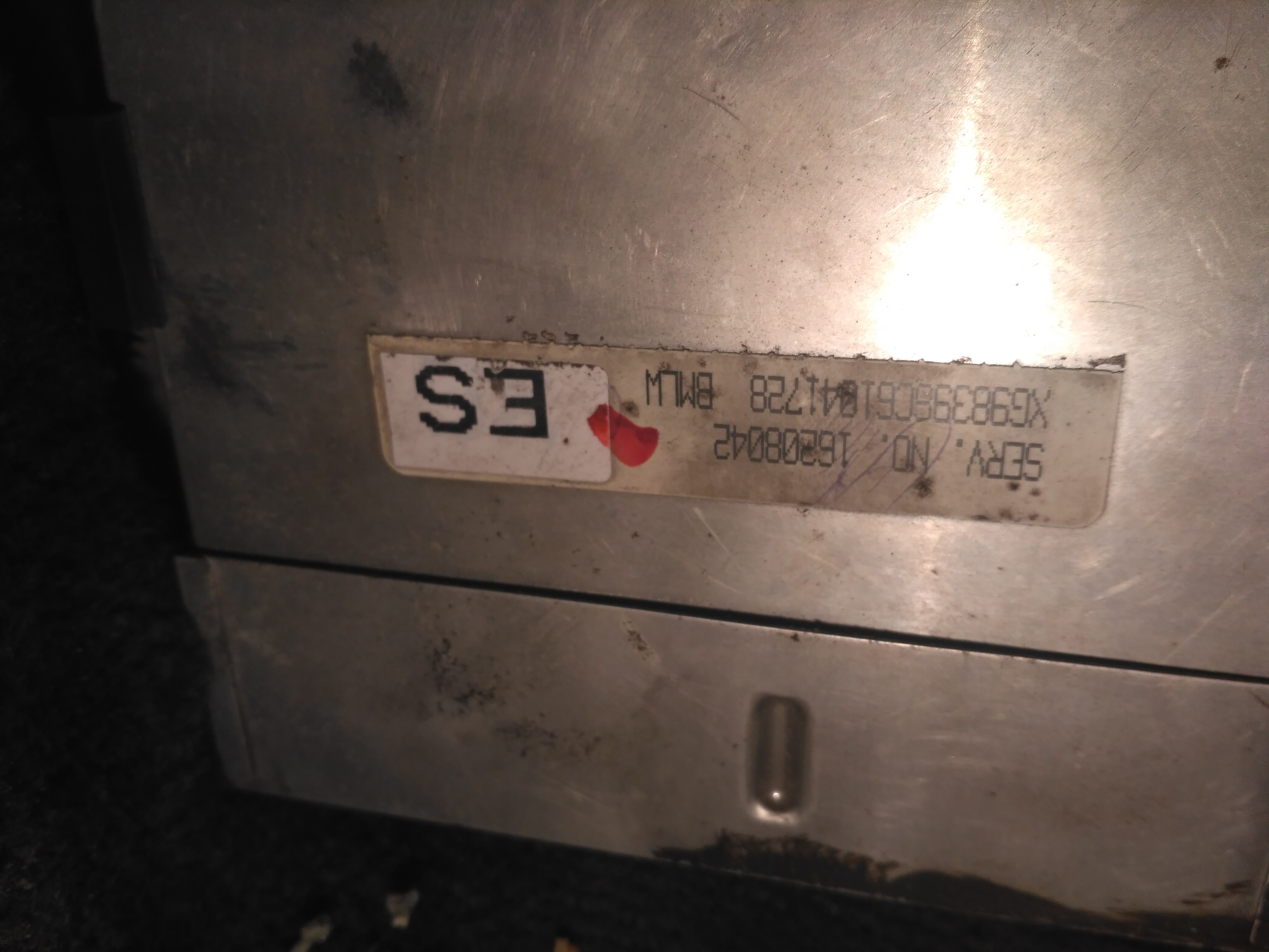

По - подробней. Кто свап делал такой и зачем? Или двиг. от другой машины? Какой тип движка? Модуль зажигания стоит или трамблер? Тип ЭБУ (марка)?
такой движок стоял изначально, родной. Трамблер. Фото ЭБУ прикрепляю. Но, как это на трещины то повлияет?

Движок походу с опеля, у кадета есть 1.6 8клп 100%., должен с него блок подойти а там х. з. И у нексий никогда небыло движков 1.6 8 клп с трамплером, 1.5 8клп и16клп с трамплером, или 1.6 с модулем если не ошибаюсь как то так, а у тебя походу с опеля ток с какого?
