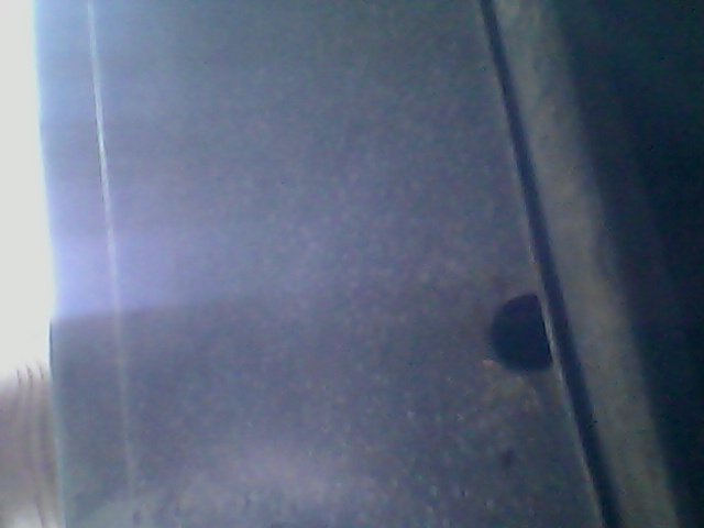

Ребята подскажите, заметил такую фигню: на холодную когда прогреваю машину справа там где топливный фильтр снизу слышно шипение воздуха, думал колесо спускает, проверил 100%не колесо, залез под машину-фильтр тоже не травит и пот нашел отверстия по периметру машины и вот от туда идет воздух, скажите так и должно быть и что это за дырочки, дренажные? Раньше такого не слышал или просто не прислушивался. И еще, когда машина прогревается то такого звука нет.
Сфоткал эти отверстия.

По ходу это бензонасос наверно, когда включаю зажигание (не заводя машины) то бензонасос срабатывает и появляется это шипение. через секунд 10 отключается бензонасос и пропадает это шипение. Потом завожу машину-шипит,проехав не много шипение это пропадает.

Этот звук скорей всего издает обратка, которая из рампы возвращается в бак.
Сразу идет бензин в перемешку с воздухом, вот и "шипит" а потом магистраль прокачается, идет бензин без воздуха и звук пропадает.
Замкни контакты реле бензонасоса и все услышишь.

У меня тоже из этих отверстий на холодную воздух идет, так что не парся.
