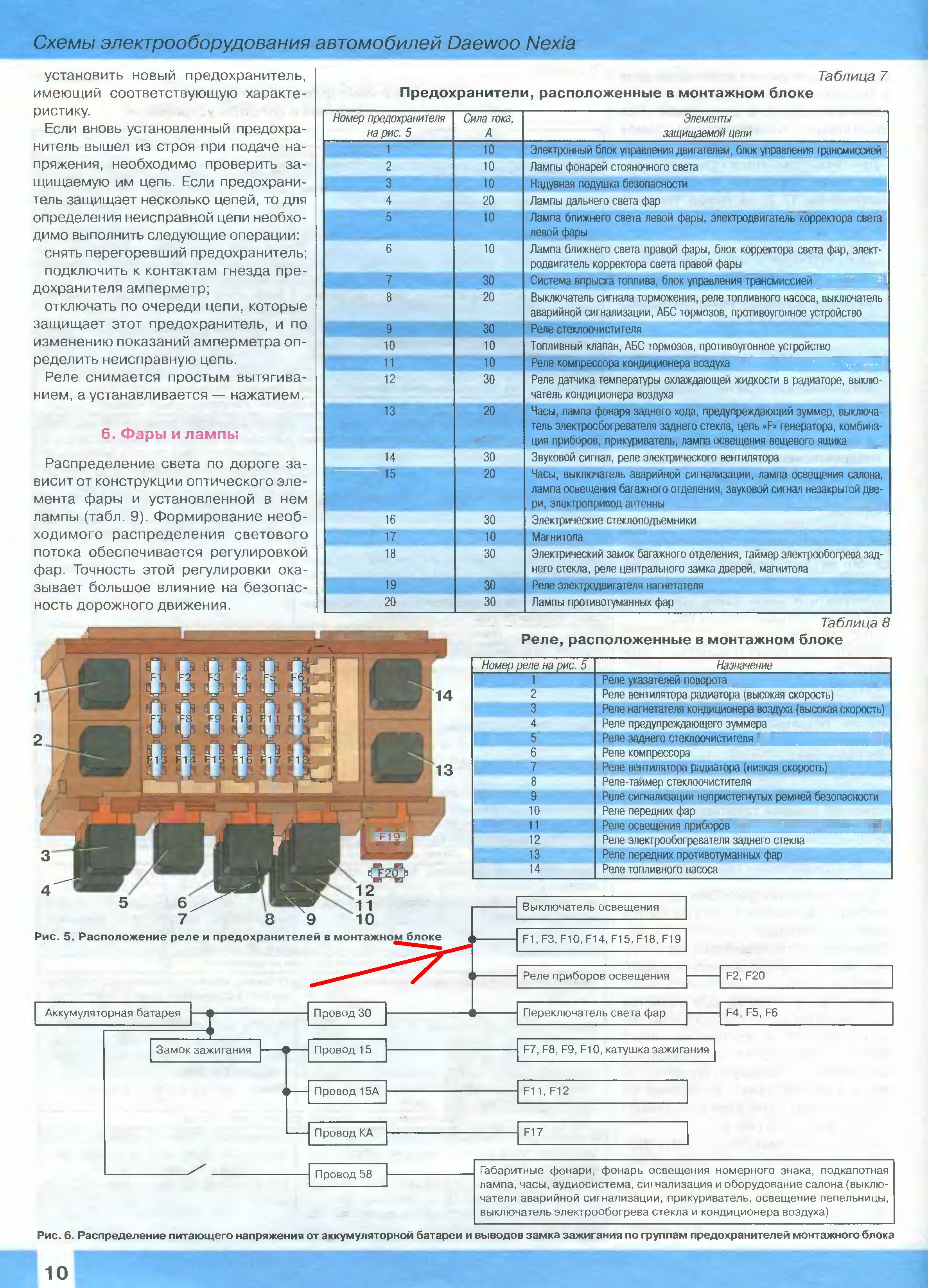

Цитата(Шусман @ 31.5.2015, 18:55) *
Дисса , может твой совет и другим бы пригодился .
От прикуривателя откусить центральный (+12В) провод, заизолировать (пусть лежит для восстановления прежней схемы). Взять провод сечением не менее 2.5мм*2. Провести от блока предохранителей (через вставочный изолируемый корпус предохранителя с предохранителем 10-15А). Подключить провод к входящему проводу предохранителя (лучше F18 перед этим предварительно проверить напряжение при выкл. зажигании и вытянутом ключе, должно присутствовать напряжение +12В) с обратной стороны блока предохранителя, лучше подпаять или хорошенько обжать, если там есть место под обжим. Блок предохранителей вытягивается во внутрь торпеды, нажимая на пластмассовые крепления (как крышку блока предохранителей снимите - увидите, две сверху, две снизу). Перед выполненем работы, ОБЯЗАТЕЛЬНО отключить клемы от аккумулятора.
Схема прилагается.

Не знал как вынимается блок предохранителей , просто не приходилось .
Провод пожалуй лучше обжать - и проще , и не будет риска что пайка обломается в любой момент .
