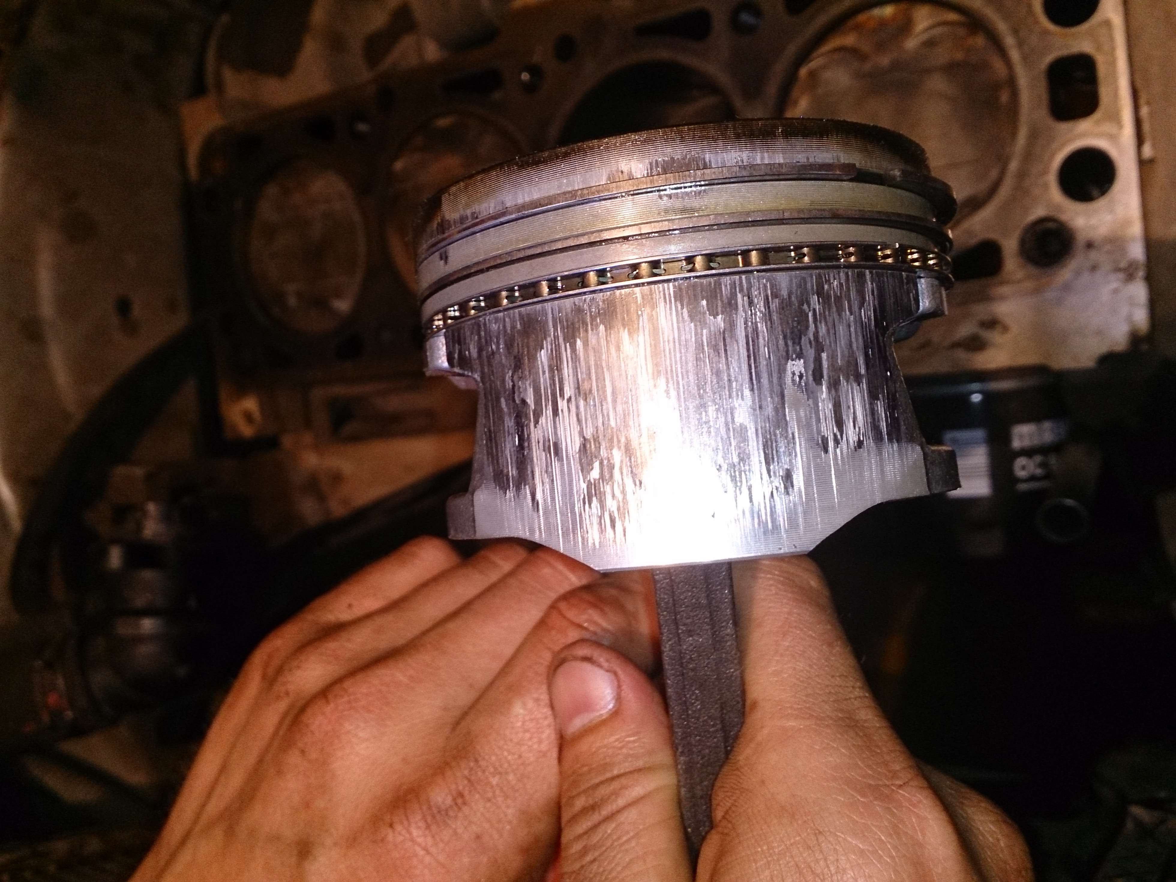

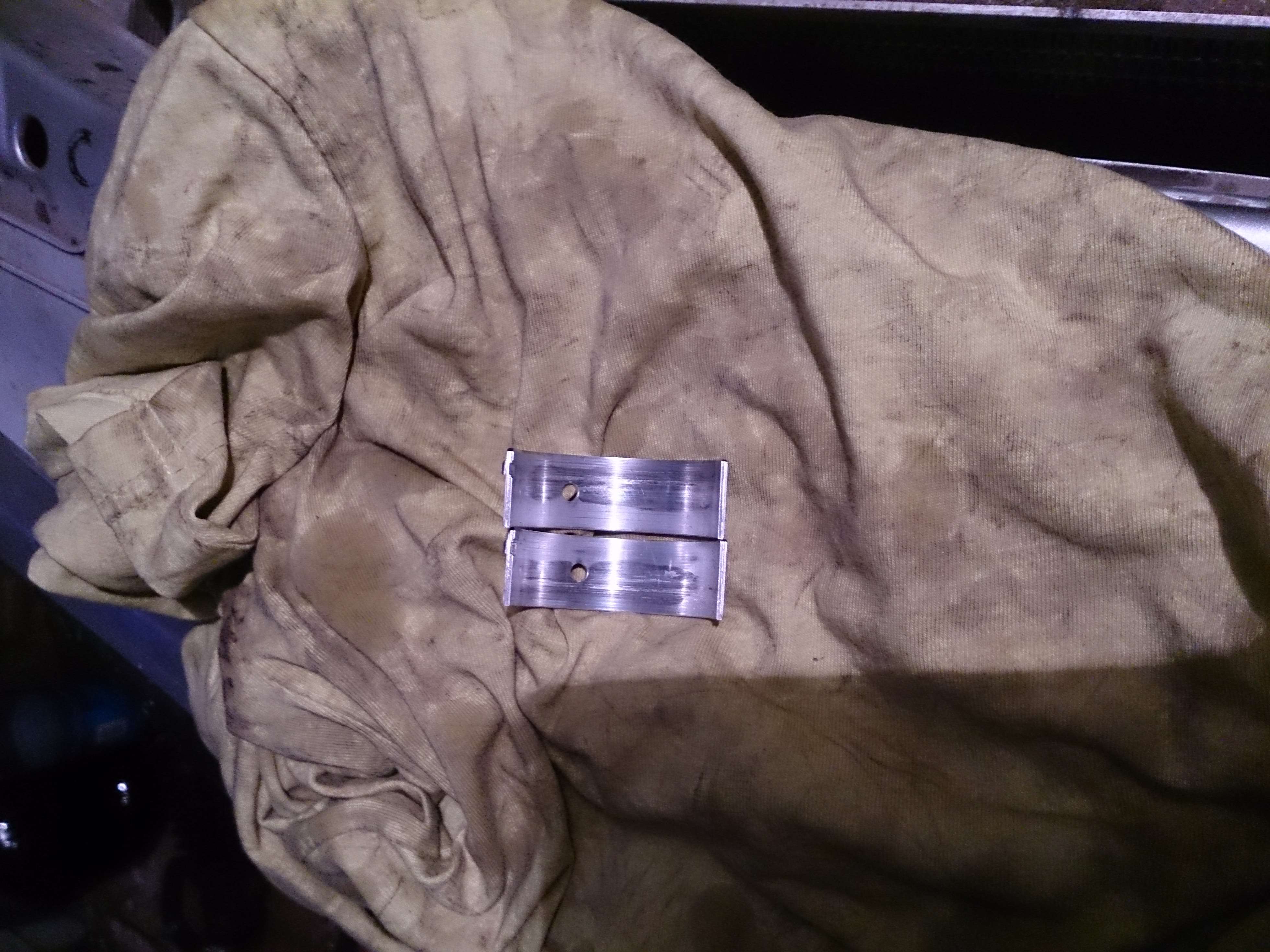

mihey.fiz
сообщение 19.11.2014, 0:14
Сообщение #41
Сообщений: 659
Регистрация: 23.1.2013
Из: Вышгород
вот что у меня стучало! но колено не шлифовали сказали все ок! но возил очень ну очень специалистам))))))лни даже на той конторе пошня вотанавливали, и блок опресовали на соосность 80грн, я решил делать раз. они просто отполировали колено, а на ощуп на вкладышах был мелкий задир! но не провернуты! собрал, и по сей день катосит.ну а поршня взял все в замену+0.5 сделал и забыл.
профиль заполни откуда ты?
Сообщение отредактировал mihey.fiz - 19.11.2014, 0:17
сообщение 19.11.2014, 1:34
Сообщение #42
Неплохо так постучало...
garant
сообщение 19.11.2014, 5:26
Сообщение #43
Сообщений: 319
Регистрация: 16.8.2014
Из: бердянск-конотоп
Авто:n150
значит ЦПГ.
яма и не нужна, в каждом гаражном хозяйстве есть эстакада. правда везде платно наверно. но вам то снять поддон и осмотреть шейку коленвала часа полтора не спеша хватит.
