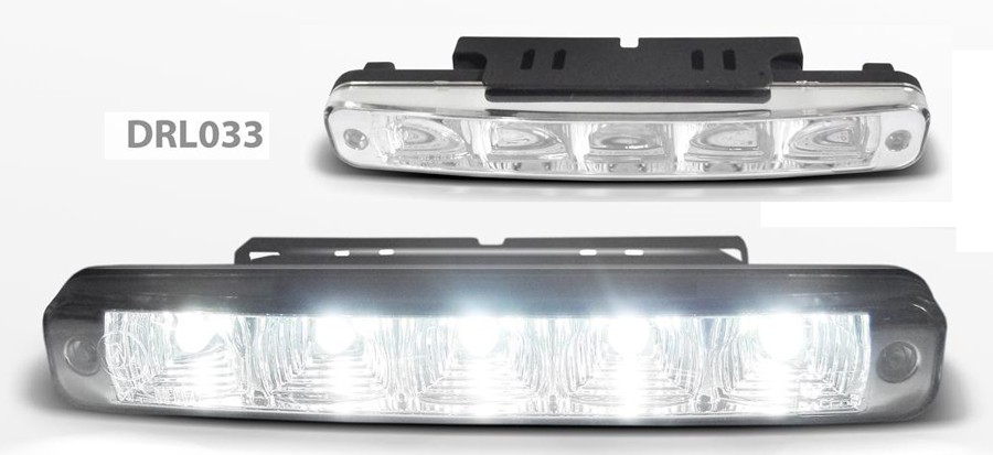

где под капотом найти 12В(+) с замка зажигания?там по идее должен идти либо красный либо краснобелый!не охота тянуть провод с салона((хочу подключить по такой схеме ток на 86 контакт взять + с ближнего

сегодня подключил ДХО + взял от датчика что на радиаторе на него + идет ток при вкл зажигание,от ближнего не получается так как при вкл дальнего вкл и ДХО ((взял с габаритов при вкл габаритов ДХО выключаются!Делал на примере Димы(Zhest') взял у него в борт журнале фото тоже его,свои сделаю выложу!что зарисовано у меня там нет диодов!Короче как то так))

вот пару фото правда с телефона и не на авто blush.gif доберусь с фотиком выложу в хорошем качестве и на авто как видон))

вот фото правда с телефона лень было за фотиком идти,просили вот выставил как на авто смотритца
