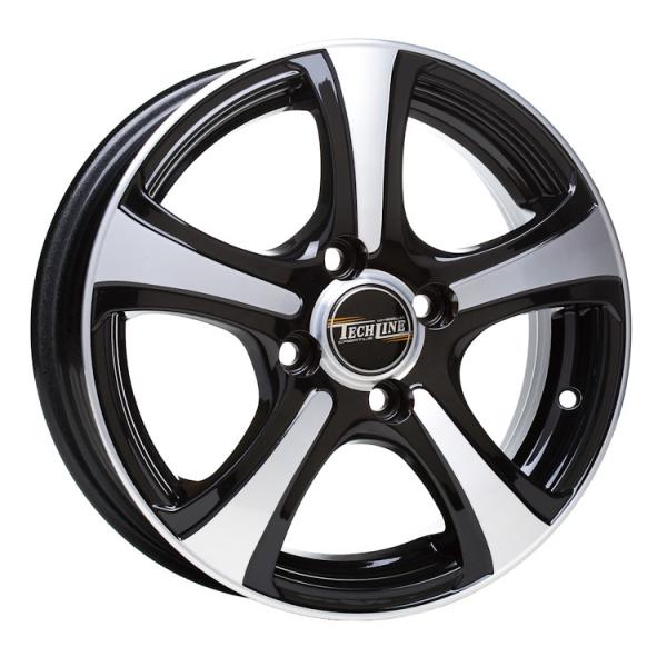

_Serge_
сообщение 18.2.2011, 10:37
Сообщение #91
Сообщений: 583
Регистрация: 12.6.2008
Из: Бровары
Хочу взять вот такие туфельки:
Techline TL-405 BD. Россия.
Размеры: диаметр: 14"
ширина диска: 5"
вылет ET: 45 mm
кол-тво отв.: 4
PCD: 100 mm
DIA: 67.1 mm
Кто что скажет? Кто-то ездит на таких? Как качество? Становятся без проблем?
Vik
сообщение 18.2.2011, 11:30
Сообщение #92
Сообщений: 2190
Регистрация: 20.10.2008
Из: г. Сумы
Как по-мне лучше взять б/у из Германии. Да устаревший дизайн, но зато качество!!!
Многие в России ездят на дисках этой фирмы. Что СКАД, что эти, одного уровня качество. Во всяком случае, народ не жаловался и балансируются нормально. Параметры в норме, только проставочные колечки на центр не забудь.
Sergik
сообщение 18.2.2011, 14:35
Сообщение #95
Сообщений: 1071
Регистрация: 30.11.2008
Из: Донецк
ширина диска: 5"
вылет ET: 45 mm
кол-тво отв.: 4
PCD: 100 mm
DIA: 67.1 mm
Тут по форуму кто-то катается на таких, и про проблемы не писал, значит все гуд. Уход ЕТ всего 4мм из (если не ошибаюсь) 9 допустимых, ступицам больно не будет. А 45 вылет, дык с подкрылками, без проставок, груженым тереть точно не будут.
Без подкрылок можно втулить до 35 вылета, но негативно для ступичных подшипников. Сам катаюсь на 42 с подкрылками, сначала подтирало, но поколдовал с подкрылками- попустило. Если передние суппорта от 14", то рекомендую при покупке примерить передок, у меня на одной модели спицы лягли на суппорт.
_Serge_
сообщение 18.2.2011, 17:55
Сообщение #96
Сообщений: 583
Из: Бровары
Всем спасибо за советы smile.gif Посмотрел еще российский форум, остановился на TechLine TL 423 BD.
По размерам 1 в 1 с родными сходятся:
диаметр: 14"
ширина диска: 5.5"
вылет ET: 49 mm
кол-тво отв.: 4
PCD: 100 mm
DIA: 56.6 mm
Суппорта вроде не должны цеплять.
P.S. Б/у не хочу, аббревиатура не внушает доверия )

_Serge_, Спорный вопрос ! TechLine- турецкие , и , к сожалению, далеко не лучшего качества ! А на рос. форум не пеняй ( на каких дисках они ездят) - да и визуально - колхоз ( не все , к счастью) , т к у Нас все комплектушки ( 90 %) , им и не снились ! Отвлекся , так немецкое БУ - гораздо лучше нового , но .... ! Хотя , Вам выбирать , на чем ездить !

Цитата(Lion @ 18.2.2011, 20:55) *
_Serge_, Спорный вопрос ! TechLine- турецкие , и , к сожалению, далеко не лучшего качества ! А на рос. форум не пеняй ( на каких дисках они ездят) - да и визуально - колхоз ( не все , к счастью) close_tema.gif , т к у Нас все комплектушки ( 90 %) , им и не снились ! Отвлекся , так немецкое БУ - гораздо лучше нового , но .... ! Хотя , Вам выбирать , на чем ездить !
угу
тоже б/у поставил себе, так качество отличное просто.
сообщение 19.2.2011, 11:58
Сообщение #100
Цитата(intel @ 19.2.2011, 7:08) *
угу
Качество, конечно, отменное... Но нужно смотреть, чтобы кто-то до тебя не успел их ушатать в хлам. То, что привозится с Бундеса, там спору нет...
