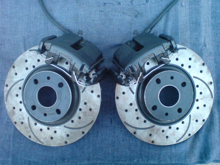

Собственно описывать особо нечего: снял-поставил.
Объёма ГТЦ явно мало теперь (а ещё и ЗДТ стоят). Нужно увеличивать или хотя бы попробовать подрегулировать шток педали тормоза.
Как обычно - фотки кликабельны.
Были закуплены:
собственно суппорта
пружинки
смазка для суппортов и герметик для резьбы (не пригодился)
колодки
диски
тормозуха
Собственно снимаем старые суппорта и диски
получаем голую ступицу
которую намазываем на всякий случай нигролом
ставим новые диски и суппорта

сообщение 17.4.2014, 7:37
Цитата(traffic @ 15.4.2014, 8:59) *
Может резьбовой?
Другого герметика не вижу зачем туда пихать - там рядом отверстие - пара пальцев влазит...
Вчера наконец то добрался до машины.
Облазил весь вакум с ГТЦ и не нашол отверстие куда пара пальцев влазит. idontno.gif
Может сфоткаешь.
