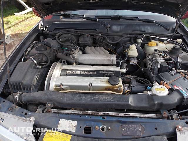

Ну пригнали мені машину, як донора 16 клапанну!
Но мотор в неї непонятний 16 клапанів і з катушкою зажигання, а не модулем!
Тепер питання я можу поставити цей мотор замість 16 клапаного з модулем?
Чи щось потрібно змінювати?????

Замість трампера поставити модуль і буде робити?
І ще виставлю фото біля бачків шо то за штука така?
антон конотоп
сообщение 31.10.2013, 21:00
Сообщений: 614
Регистрация: 10.4.2012
Из: конотоп
ели это (что отмечено )то вроде абс
adept
сообщение 31.10.2013, 21:13
Сообщений: 27
Регистрация: 27.2.2013
Из: Тернополь
Авто:Dewoo Nexia
Так це що відмічено!
А шо на нексіях і абс був?

сообщение 31.10.2013, 22:02
Модель не підкажу.
Те, що біля ГТЦ - таки силовий привід АБС (в нього ще десь повинен бути електронний блок).
Заміна трамблера на модуль тільки з заміною ЕБК (а також встановленням ДПКВ). Воно Вам треба?
