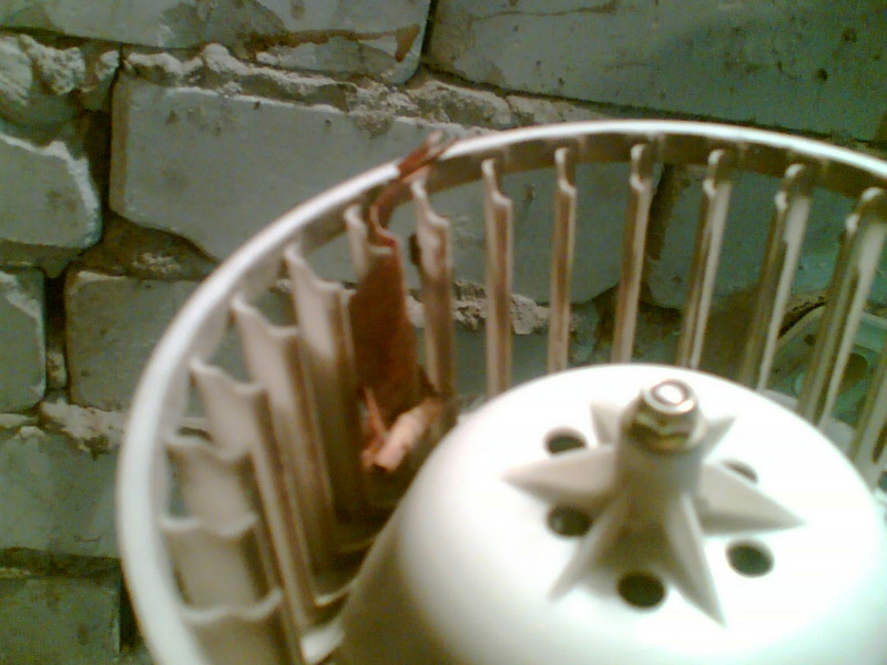

Заметил недавно (как музыку выключил) при включении вентилятора легкое постукивание, не имеет значение куда направлен поток воздуха (ну там стекло или ноги или прямо), как будто лопасти об что то труться, даже одна лопасть...причем редкие и глухие на 2-й скорости шум потока воздуха забивает стуки...
Можно ли добраться до вентилятора самостоятельно, и один ли он там??

легко, с капотного отделения. У самого такое было, залез, вытащил и порядок, времени правда толком не было, а так бы фильтр какой нить придумал, типа чулка натянуть.

Вот что было в итоге, явно надо фильтр ставить, теперь точно уверен в этом...
