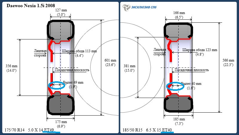

sad.gif от е-мае, первые плохие предсказания... Так не могу понять почему 49 не трет, а 40 трет?Говорили же много кто по форумам всевозможных авто, что чем меньше число ЕТ - тем лучше... А если я кромку задней арки уберу?
сообщение 27.10.2012, 6:59
будет затирать по самому крылу, можно попробовать пдрезать крыло.
пользуюсь таким калькулятором- http://tyres.spb.ru/tirecalc/- тут для сравнения 2 колеса- все наглядно видно и понятно.
поставь свой вылет и поймешь куда уходит колесо.
Gleb
сообщение 27.10.2012, 8:42
Сообщений: 234
Регистрация: 20.8.2009
Will спасибо!Но теперь еще не понятьней стало.На картинке подписано, где лицевая сторона и чем больше число ЕТ, тем сильнее его на арку тянет
Сообщение отредактировал Gleb - 27.10.2012, 8:56
сообщение 27.10.2012, 19:58
да, только все с точностью, да наоборот, чем меньше ЕТ (вылет)- тем сильнее выпирает наружу... 42-49 будет стоять приблизительно по центру.
кстати на 185 резине- должно быть нормально.
