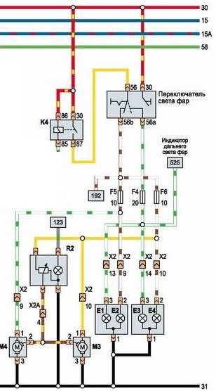

Пропал дальний свет, кто знает подскажите где что смотреть,(предохранитель целый)

Для начала померять тестером, приходит ли напряжение на:
- лампочки;
- на выключатель;
- на предохранитель.
И если как было у меня, что залип контакт, то выключаеться ли ближний при включении дальнего. И кроме того дальний не работает ни на моргание, ни на включение?

Для начала пробуем поморгать:
1. если моргает то проверяем реле К4 и контакты подрулевого переключателя фар 56-56а;
2. если не моргает то проверяем предохранитель F4 и разьем Х2 и также контакт 56а на подрулевом переключателе фар.
