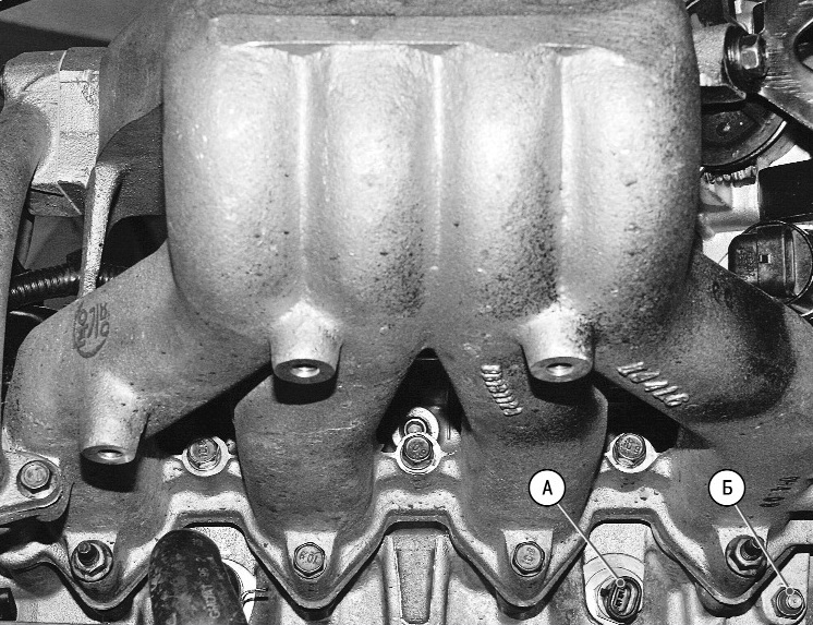

Какой датчик управляет вентилятором и где он находится

Вентилятор включает ЭБУ, а температуру он берёт с ДТОЖ.
Датчиков этих 2: один для ЭБУ, а второй только для приборки.

а где они расположены что то по книжке я не могу разобраться
Под впускным коллектором, между 1-м и 2-м цилиндром.
А - датчитк температуры охлаждающей жидкости для ЭБУ
В - датчич ОЖ для приборки.
