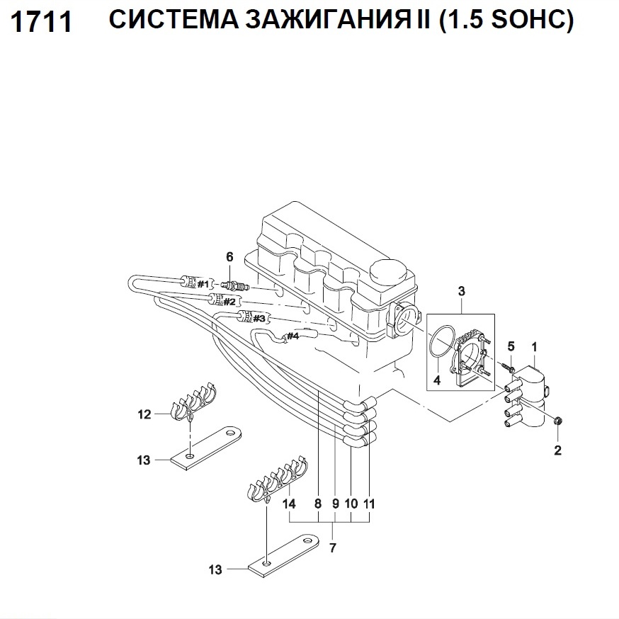

C какого мотора становится на мой двигатель задающий диск 60-2(репердиск)

Так задающий диск стоит только в DOHC а в SOHC их нету там всё с трамблёра снимается.
А профиль всё таки заполни, какой комплектации Ксюха, всегда все смотрят на профиль, или у тебья их несколько?

Я понимаю - вот и хочу исбавится от трамблера и прочей ненужной чепухи))

Ты хочешь перейти на зажигание №2?
