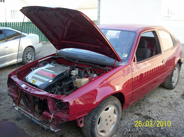

забыл написать Это заводская турбо C20NE
Цитата(QwertyBoy @ 6.8.2011, 8:44) *
Имхо турбо для нексии смертелен...
на кадете то не смертелен

По поводу мотора - никакая это не заводская турба!!!! Блок большой , да , но это не С20ЛЕТ!!!!! Даже если это мастер- кит на 8 кл. мотор - то трамблер там совсем другой. Значит ужО колхозили - типа Пан сам клЁпав.

нефига подобного close_tema.gif это моторчик с Pontiac Sunbird GT 1986 г.в. tongue.gif
найди эту машинку и посмотри что там ставилось, и пан там неклёпал imho2.gif

sergiys,
У меня такой понтиак стоит на стоянке , рядом со мной. Уже правда в землю врос , но там совсем другой мотор. Могу предположить , что это что то типа старого опелевского 16SH, но явно не понтиковское двигло. Корочче - ПАН САМ КЛЁПАВ! smile.gif
Вот этот понтик. Могу еще и подкапотное сфотать - но ужО завтра.

Цитата(niki @ 7.8.2011, 20:13) *
sergiys,
найди всю линейку мотор на понтиаках и почитай , там есть этот мотор

Сообщений: 2865
Из: Киев, Ворзель-1
Авто:BUICK PARK AVENUE
не, если уж ставить то вот этот - отличный мотор.
или вот этот - звЭРРРРР!!!!!
Сообщение отредактировал niki - 11.8.2011, 23:48

Из: Малин,Житом. обл
