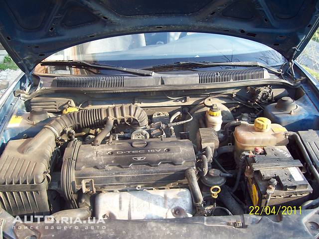

Крышка клапанов от нубиры подходит?

сообщение 7.1.2013, 15:09
Сообщение #210
Судя по фотке не подойдет

не подойдет
сообщение 7.1.2013, 15:33
Сообщение #212
А что за коробочка правее аккумулятора?
Незнаю. Это фотка с нубиры на разборку.
Спешите делать добрые дела!
сообщение 7.1.2013, 16:01
Сообщение #214
_
Сообщений: 5185
Регистрация: 27.1.2008
это 2,0 к нам неподойдет
