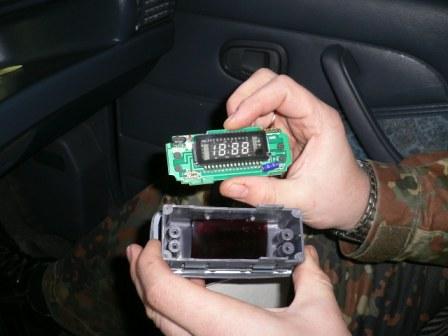

Вчера делали. Димон тюнил мне панель вот тема:http://nexia-club.com.ua/index.php?showtopic=246
а я устанавливал б/к. Все оказалось не слишком сложно:
1. Поддеваем и вытаскиваем часы, вынимаем их из корпуса.
2. На место часов в их корпуст вставляем б/к, пропиливаем в задней крышке место под разъемы термодатчика, динамика и 4-х конт. клемма на эбу и датчик топлива в панели.
3. протягиваем провода: под капот - датчик температуры, крепим где-нить там, но подальше от двигателя, чтоб показывал забортную температуру, а не темп. движка. smile.gif
к панеле приборов - провод датчика топлива и 3 шт. к эбу.
Заодно выводим (ну, мы с Димкой так делали динамик - он прекрасно крепится на печке.
4. На эбу 3 конт. - соргласно инструкции подключаем к соотв. контактам: - 2 на колодке 32 пин. эбу, а еще 1 - к М-контакту диагностического разъема.
собираем все, закручиваем, закрываем.
Готово.
Немного пришлось повозится с настройкой - корректировать уровень топлива, температуру, выставить тип двиг. (16 или 8 кл.), даже утром немного сегодня повозился.
Но суперсложного ничего нет.
Фотки выложу немного позже.
Геннадий71
сообщение 11.2.2008, 9:45
Сообщение #54
Сообщений: 68
Регистрация: 29.1.2008
Авто:Daewoo-NEXIA

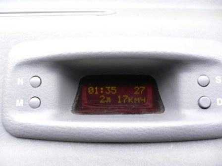

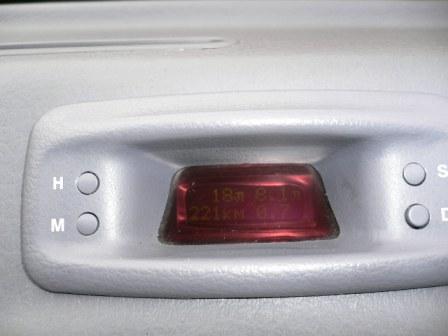

Фоты обесчанные:
Вынимаем часы, вставляем кормп.
Вот так получается!
И выведенный динамик на печку.
сообщение 11.2.2008, 10:57
Сообщение #55
Цитата(Геннадий71 @ 11.2.2008, 9:45) *
Фоты обесчанные:
Вот так получается!

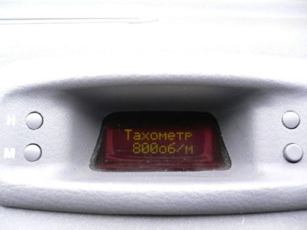

ох ну ничего ж себе динамик, а если его под щиток приборов спрятать, а то смысл покупать этот комп, такая соска на печке явно мешаться будет.
вот тока или на фотке так плохо видно или так и есть, что присматриваться надо чтобы данные уиедеть
вот например фотки мультитроникса:
Геннадий71
сообщение 11.2.2008, 13:09
Сообщение #56
Сообщений: 68
Авто:Daewoo-NEXIA
Ну, думаю, спрятать паод щиток - проблемм нет. Просто поставили так - мне он не мешает. Размер и корпус его - вонючка стандартная.
И показания все видно нормуль, просто не совсем удачно сфотали.
сообщение 11.2.2008, 13:21
Сообщение #57
Да все норм на дисплее видно, просто чуть фотки светлые вышли.... Все видно не хуже часов родных. А динамик, можно и под панель.
