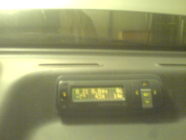

Инсталировал вчера и я сей девайс.
Пришлось малость подрезать место установки часов.

Дима извени но я тоже так инсталировал  Правда фото не совсем удачное Работает нормально но еще не тарировал бензобак

ДИМА ПОДСКАЖИ КАК ТЫ ЕГО ЗАКРЕПИЛ?
сообщение 10.2.2010, 22:00
Сообщение #391
Да пока никак не крепил, он и так не вылетает. Но буду заниматься этим и еще козырек к нему будет установлен. Фото будут позже.

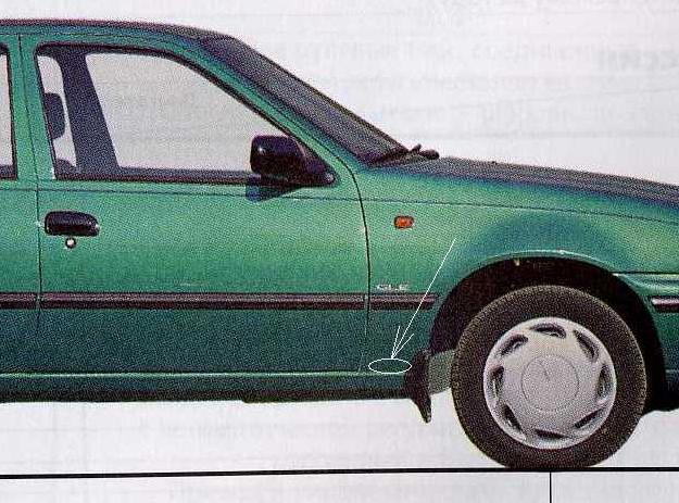

Подскажите, а кто как протягивал датчик температуры наружн. воздуха с салона на улицу и места наилучшей установки датчика, если можно с фото

Открываеш капот, откручиваеш квдратный боченок (не знаю как правильно называется, находится под капотом в углу к лобовому стеклу пасажира), отгибаем в сторону на гофре воздуховода, под ним кабельный ввод в салон. Переход с гофры на резиновый уплотнитель заматан изолентой, поэтому щели нет. Со стороны салона, помоему, проход свободен. Задача состоит вставить стальку (тонкая стальная проволока) между уплотнителем и жгутом проводов со стороны капота в салон. Для этого разматываем (акуратно срезаем) вышеупомянутую изоленту, которая препятствует выполнению процедуры, пропихаем стальку в салон, фиксируем к стальке датчик, вытягиваем датчик под капот, заматываем новой черной изолентой переход гофра-уплотнитель. Датчик я протянул под бампер, соответственно правая сторона по ходу и зафиксировал кусочком виброизоляции (просто была под рукой).

Отличное место установки датчика внешней температуры внизу переднего крыла под боковым поворотником, провода проталкиваем рядом с проводами поворотника.
