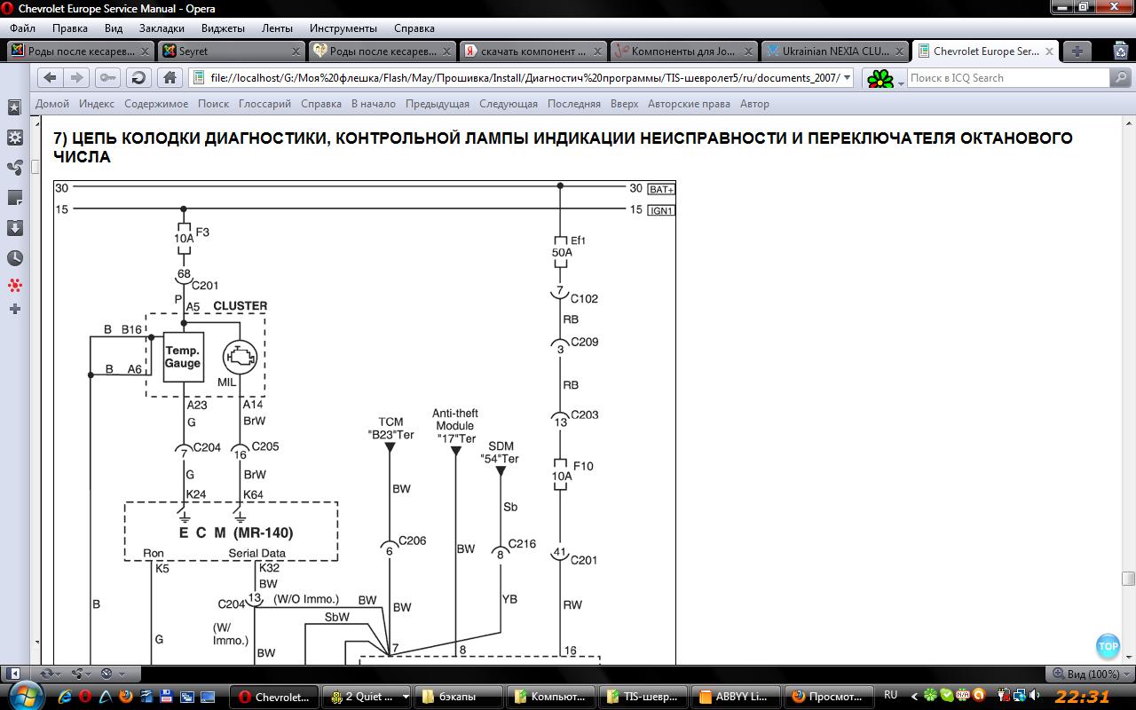

А по поводу фишки октан корректора ее может и нет , но есть рпереключатель . Это клема К5 ...какая разница как будут переключаться углы ...главное что в этом блоке это реализовано.

И еще по поводу именно вашей прошивки на блоке Делфи МР-140 производства корея ......посмотрите внимательно , у вас на блоке идентификатор прошивки XADN (написано с боку на ребре блока на наклейке) , так вот по поводу углов опережения зажигания ......
Вот собственно ваша прошивка , открытая в редакторе . И что мы видим ? В блоке реализована две карты углов опережения зажигания . Одна на 95 бензин , а вторая на 91 и эти углы переключаются именно вот этим контактом К5 ...
Цитата(sakehome @ 27.9.2010, 21:40) *
Medik, нехочу тебя расстроить но ради интереса, поедь на диагностику и посмотри какой он тебе угол опережения поставил, а
я поставлю тебе пузырь при условии что ты найдеш мне фишку октанкоректора но только ФИШКУ а не какойто там контакт К5
