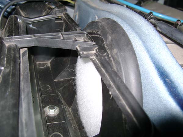

Вчера не поленился, все разобрал и проверил насчет заслонки салон-улица (режим рециркуляции).
Подтверждаю то, что говорили ранее (Sergik, сергей аа7143нс ) - с таким фильтром режим рециркуляции НЕ РАБОТАЕТ.
Там заслонка в самом верху и такой фильтр как я поставил ее полностью блокирует.
Правда я решил пока оставить фильтр, поезжу, посмотрю.
Заодно сфоткал как как выглядит установленный фильтр:

не въехал конечно полностью, но я фильтр сверху уже давно втулил себе, потом ставил круглый, который продается в россии, после его снял, так как недовольный его пропускной способностью, и снова поставил сверху ....
все работает отлично, и рециркуляция и все остальное, может вы что то не так делаете .... ?*??
кстати фильтр делал типа синтапона, всякую бумагу не вставлял..

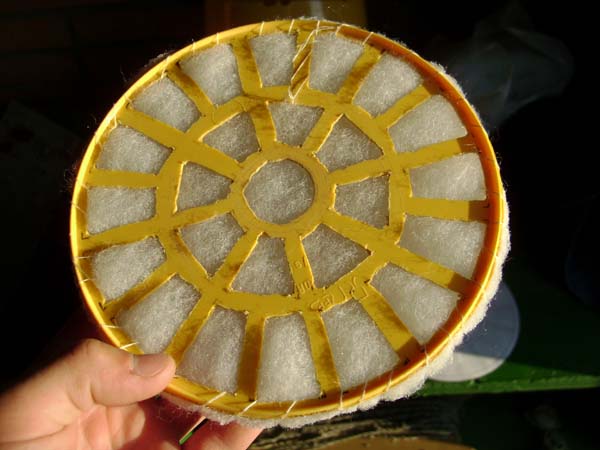

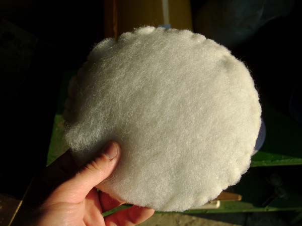

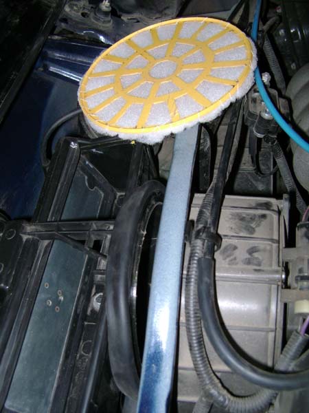

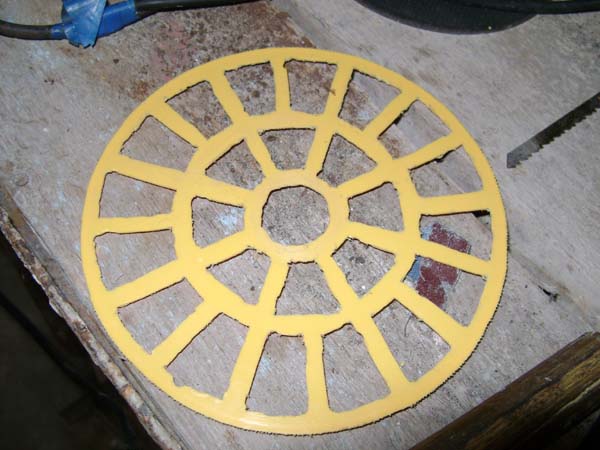

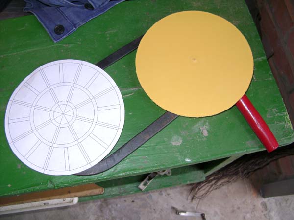

После всех перечитанных форумов решил себе что-то придумать. Вот что получилось.
Купил обыкновенное пластмассовое ведро и метр синтепона. Из дна ведра вырезал рамку, диаметр как у фильтра российского производства. Потом к рамке приложил вырезанный кусок синтепона, по краям пришил ниткой. В итоге это рукоделие встало на место как родное.
Как для меня то сойдет.

А что стало основой корпуса для фильтра?
