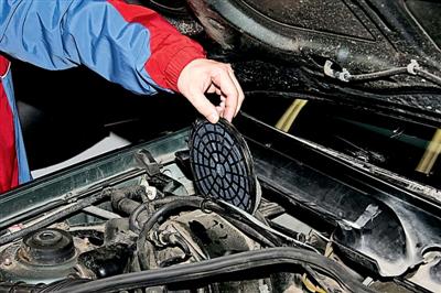

Кто в курсе эта приблуда стоит изначально при продаже ?
или нужно самостоятельно устанавливать? а то зима зимой а вот летом она точно не помешает вот по ссыкле можно глянуть http://www.jcauto.md/news/?id=35 |

Кто в курсе эта приблуда стоит изначально при продаже ? или нужно самостоятельно устанавливать? а то зима зимой а вот летом она точно не помешает вот по ссыкле можно глянуть http://www.jcauto.md/news/?id=35 о! а я искал в раене бардачка.неуч:) |

нет его там , изначально... вот перед летом , буду чистить себе испаритель кондея и радиатор печки , тогда и поставлю.... Весчь нужная

Я знаю точно, этой штуки там нет. У меня когда кассаовый чек в турбину попал, так на сервисе разбиралю всю эту хрень, ничего подобного я там не видел.
А вот поставить его туда не мишало бы. Кто знает как, расскажите, нужно ли что либо переделывать или просто вставить и все. Игде его можно купить, они родные продаются или нужно с другой машины ставить? |

так в нексиях есть место под фильтр салона? его можно просто вставить? или мужно что то (доставлять менять тюнить?)

ТАм тюнить особо ничего не надо. Конструкция ветилятора печки в КСЮ , лличается от опелевской. Перед пропеллером , есть там резиновое обрамление , в которое и ставиться фильтр, который представляет из себя кольцо , с натянутым на него фильтрующим материалам. По некоторым наблюдениям , этот фильтр, несколько снижает производительность пропеллера , и его приходиться включать на бОльшую скорость. Зимой могут запотевать окна...
