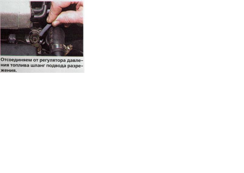

всем привет
у меня тоже повышенный расход топлива наблюдался 20Л на 100 км (без кондея), это по городу
спросил одного таксиста на такой же, посоветовал на СТО обратиться (ул. Воробъева 34 или36 напротив психушки)
подъехал я туда оказываутся это фирменное сто UZ Daewo
пожаловался на расход
открыл я капот
1) он поставил на место шланг от регулятора давления топлива см рис.
сказал, что поможет
2) открутил свечи 3 и 4 от (трамплера) оказалось там масло находилось
посоветывал прокладку поменять (сказал это их болезнь хватает на 1,5 - 2 года)
и соответственно свечи, потомучто они были пробитые (я не спец, но сверху они были черными)
в эти выходные поменял прокладку, как мне показалось начала жрать поменьше, но точно скажу када 20л выпалю
!! выпалил 20 л расход с уменьшился с 12,5 до 12 - это тоже уже успех rolleyes.gif
