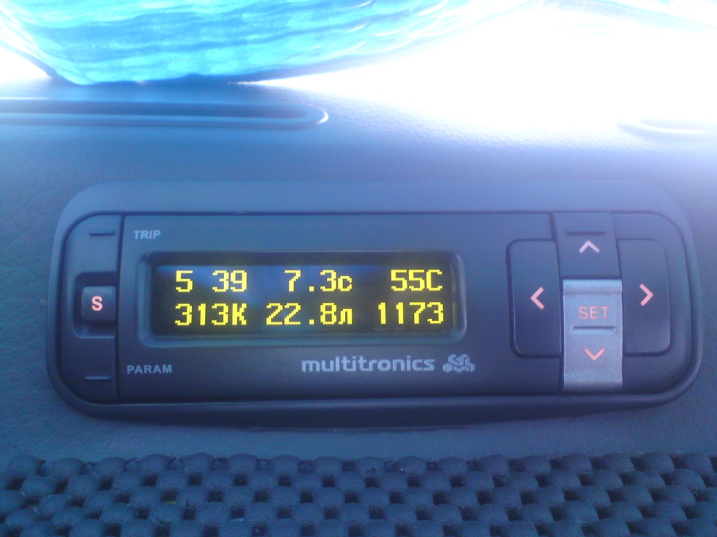

РАсходом очень доволен на сегодняшний день. Это после замены ДАД и заглушки клапана EGR.
При езде с кондеем 50/50 и в режиме город-трасса (60/40), показал БК средний расход за неделю - 7,3.
