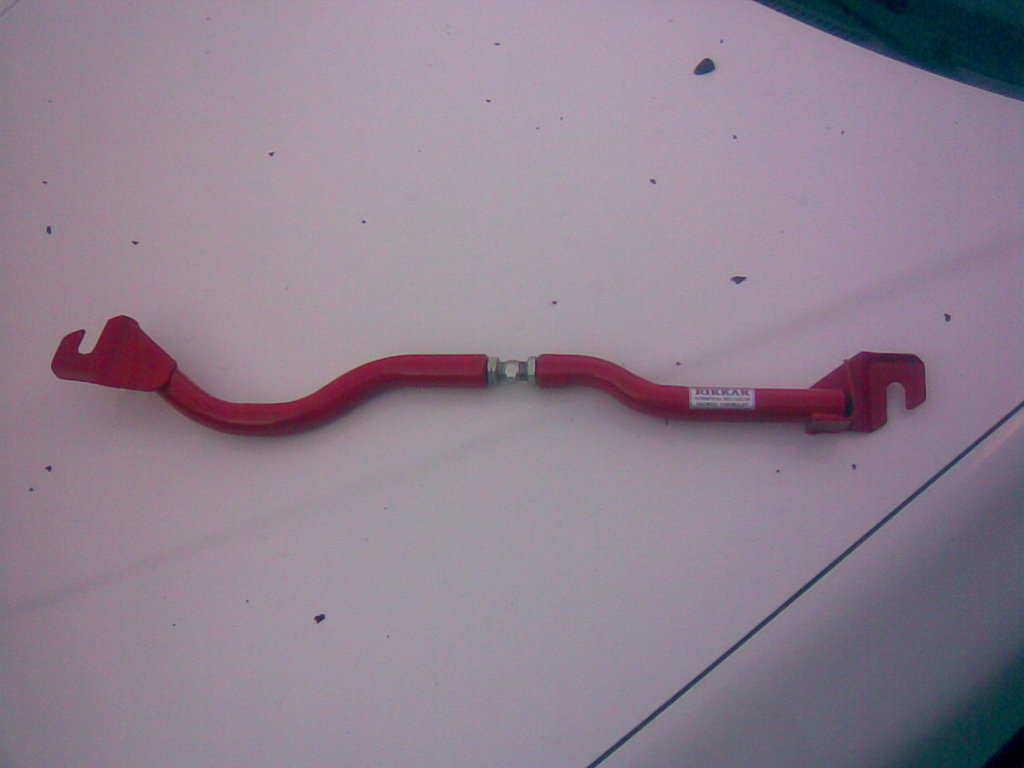

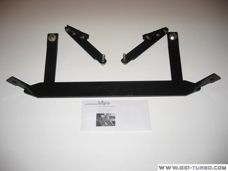

для кадетта буржуи продают вот такую нижнюю распорку, думаю и для ксюхи подойдет тоже bye.gif

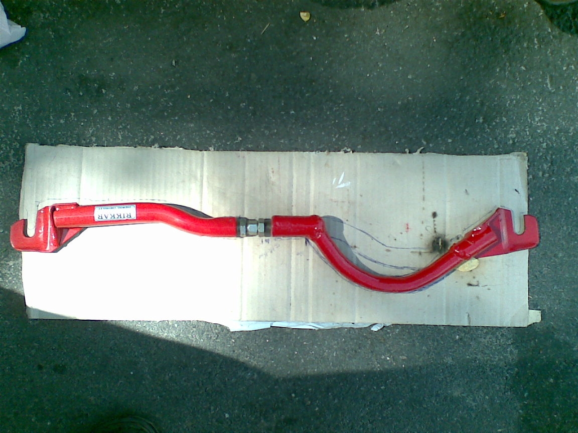

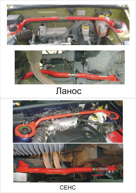

Выяснилось что нижние распорки на ланос продают тоже, размеры с кадеттом один в один, себе купил и решил поставить, но правая часть не захотела становиться из за того что в ланосе штаны с одной трубой а у мну двойные, пришлось немного переделать изгиб и все стало.Если в ксюхе тоже одна труба то должно стать без переделок. Вот фото распорки и потом то что я сделал чтобы она у мну стала, пока впечатления только положительные, получилось нечто вроде подрамника. НА фото втором левая часть должна быть вниз а на первом фото она вверх ушами лежит а надо вниз, и фотки как оно на ланосе bye.gif

MAK77, на фото распорка нижняя на ланосе не правильно стоит, она стоит за рычагами а надо перед рычагами, у тебя тоже так?? Теоретически схождение изменяется

Саша там она правильно стоит и я себе так поставил и на сто мне сказали что надо за рычагами, она же не рычаги держит а кузов.

у тебя рычас смещается на толщину уха распорки, может оно и не существенно, но это не правильно
почему-то немцы делают крепление за рычагом а не перед

я не подганял, когда я ее поставил в том виде в котором она была, у меня уменьшился клиренс, я даже с гаража не мог выехать, потому было решено ее переделать и перевернуть и переварить, чтобы она нигде внизу ничего не цепляля, я ее переварил по типу как вот на фото красные на ланос
