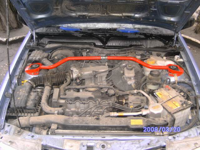

Вот такая у меня. Думаю еще нижнию поставить, хотя стремно чьто можно нижней за чьтото цыпануца.
Сообщение отредактировал Jeka - 9.9.2014, 8:17
DANIAL
сообщение 12.7.2009, 20:29
Сообщение #74
Сообщений: 1431
Регистрация: 4.2.2008
Из: Киев.Русановская наб 6.
Цитата(Jeka @ 12.7.2009, 12:41) *
Вот такая у меня. Думаю еще нижнию поставить.
Ты за 450гр брал??? shok.gif ...не регулируемую.... рикар реально - сила.
