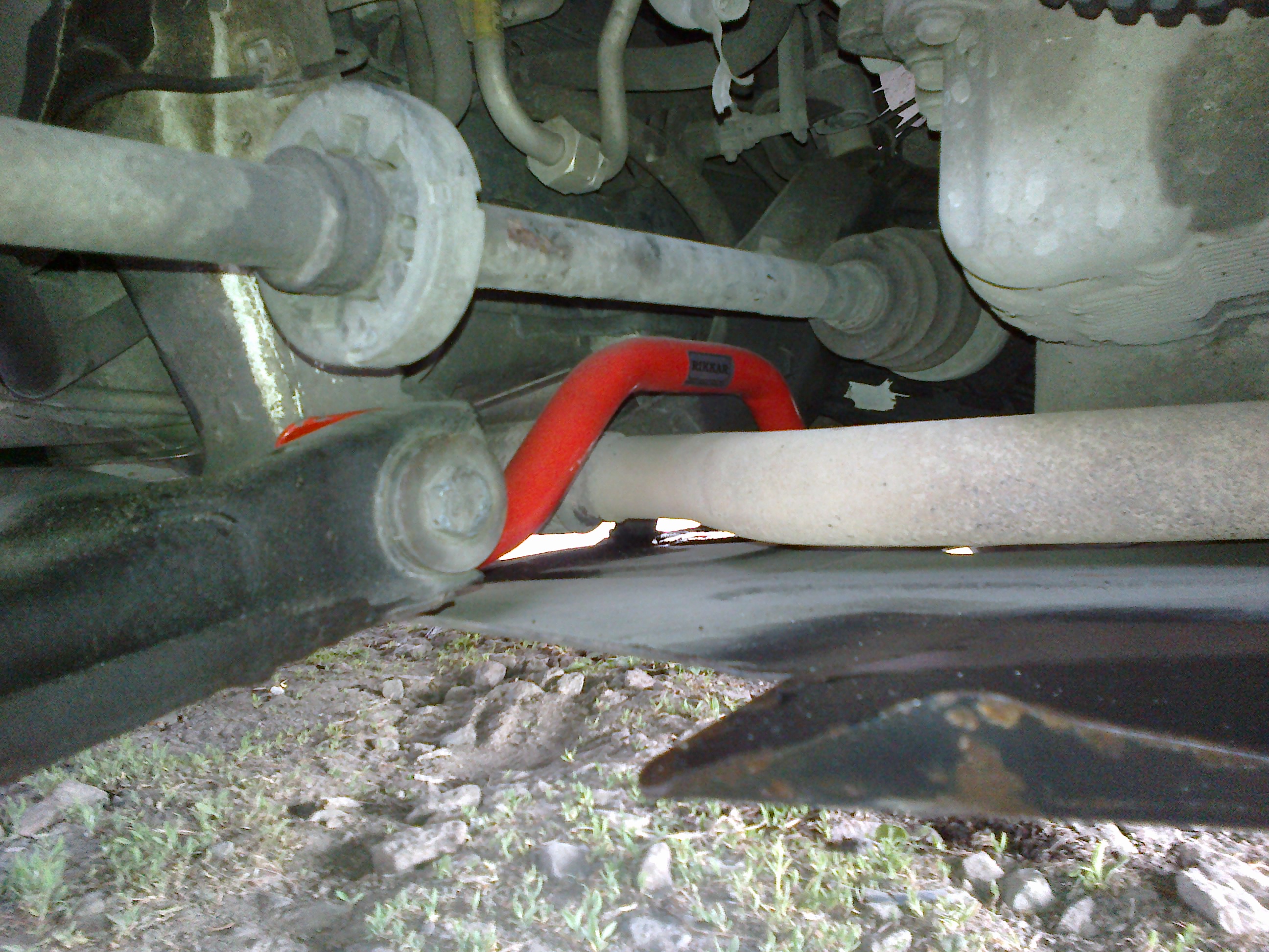

Цитата(Zhest' @ 12.5.2013, 11:43) *
Крепится болтами крепления рычагов. Для установки нужно ослабить болты, вставить распорку и затянут болты.
Т.е. там где сайлентблоки?
К передним, задним или к обоим крепится?
Защита после этого стаёт нормально (вроде как распорка над штанами получается)?
сообщение 12.5.2013, 17:35
Сообщение #283
ФОТО с сайта производителя.
Защите не мешает никак.
Я сам не устанавливал, то не подскажу между чем и чем...
сообщение 12.5.2013, 18:01
Сообщение #284

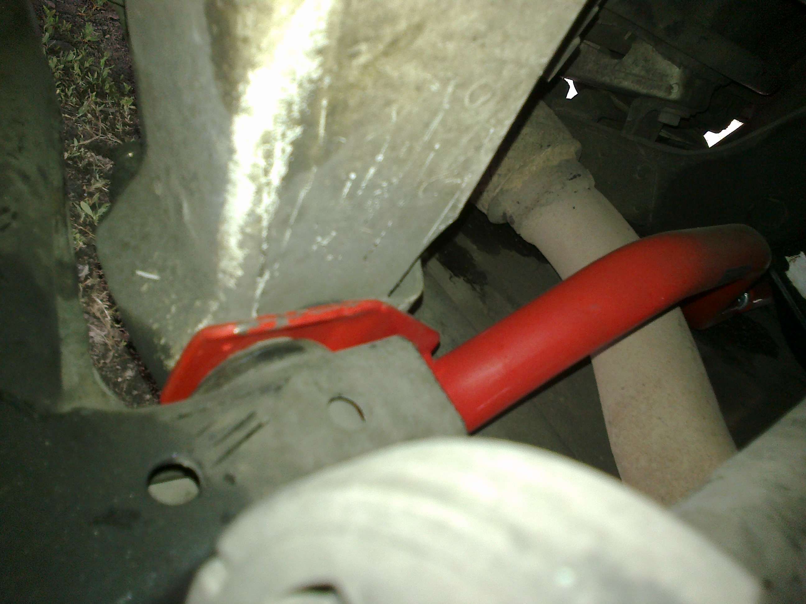

Вот сфоткал.
сообщение 12.5.2013, 22:59
Сообщение #285
