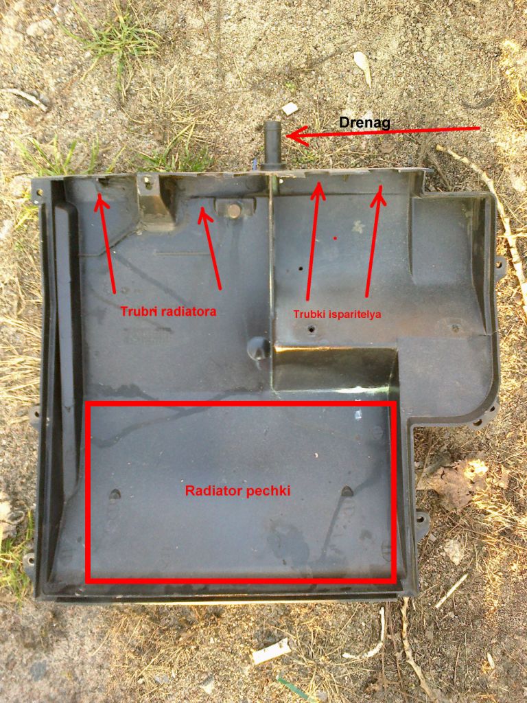

Сообщение #186
Цитата(traffic @ 28.10.2013, 7:13) *
У меня под испарителем снизу поддон с отверстием. Я бы даже сказал что с трубкой вниз - на улицу.
Покажи где оно на картинке или фото, ткни пальцем.

Сообщение #187
Нашёл ещё вот такое фото - 2 трубки с гайками - кондишен, 2 без гаек - печка, а та, что согнута вниз - слив конденсата. Кажись так...

Сообщение #188
С кожуха отопителя только одно дренажное отверстие для слива конденсата, и если печка потечет - тоже туда, а не в салон. Это маленький пластмассовый патрубок впаян к кожух отопителя (пластмассовая крышка закрывающая радиатор печки (на 8 шурупов под ключ на 7). Вот на нее и попадает через ту дыру, где трубки испарителя идут, а по ней стекает в патрубок дальше резиновый шланг и на улицу.
На фото видно справа по центру зеленый цвет, это тек радиатор печки, т.е. следы от антифриза (он у меня зеленый G11).

Сообщение #189
сообщение 28.10.2013, 17:23
Сообщение #190
Это у меня старая осталась, трещену выявил , не выкинул.
