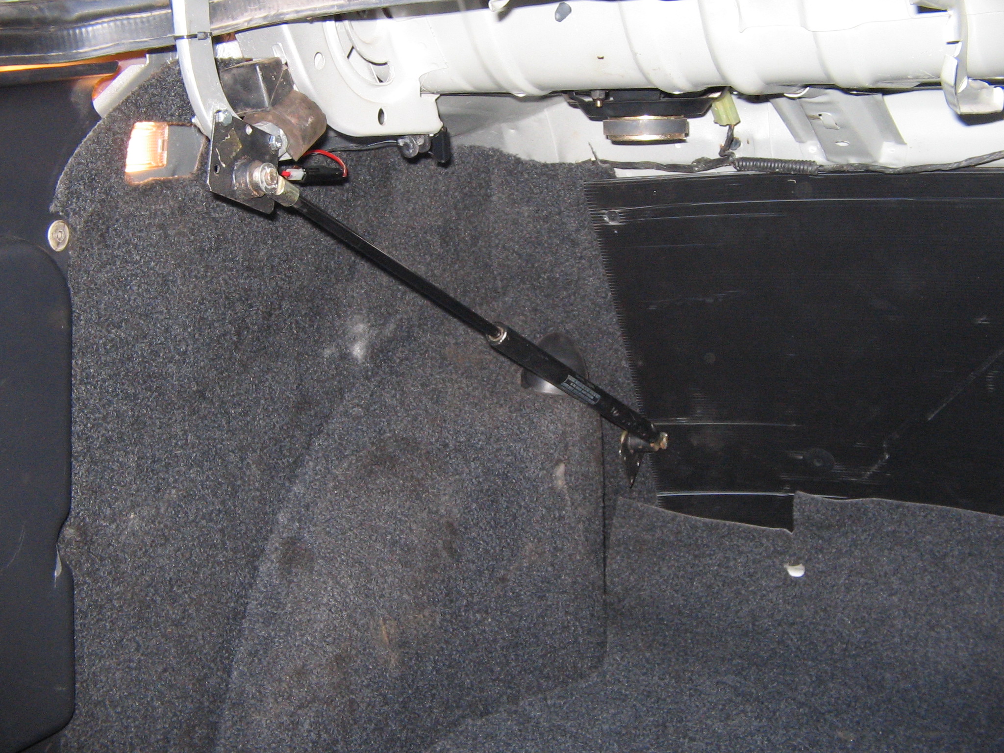

Сегодня покарячился-и вот что вышло-амор от 08 новый,багажник чуть отопырен,не выстреливает,открывается до половины а потом рукой до верхнего положения.    Есть еще фото,если надо выложу.Только незнаю как больше одной.

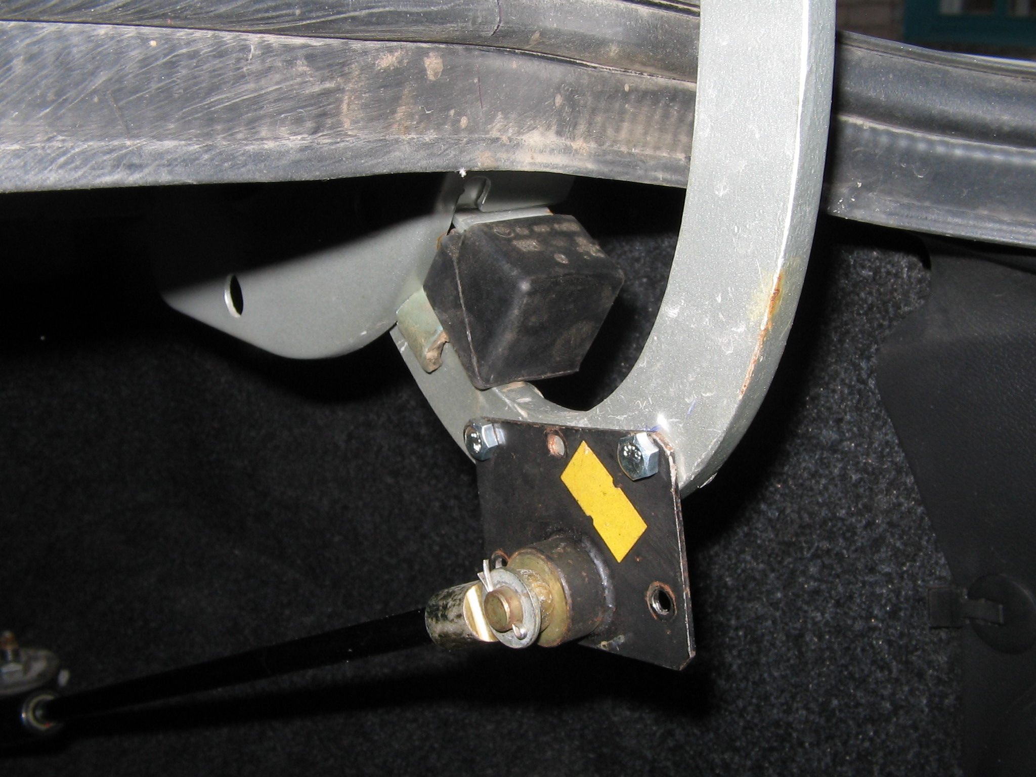

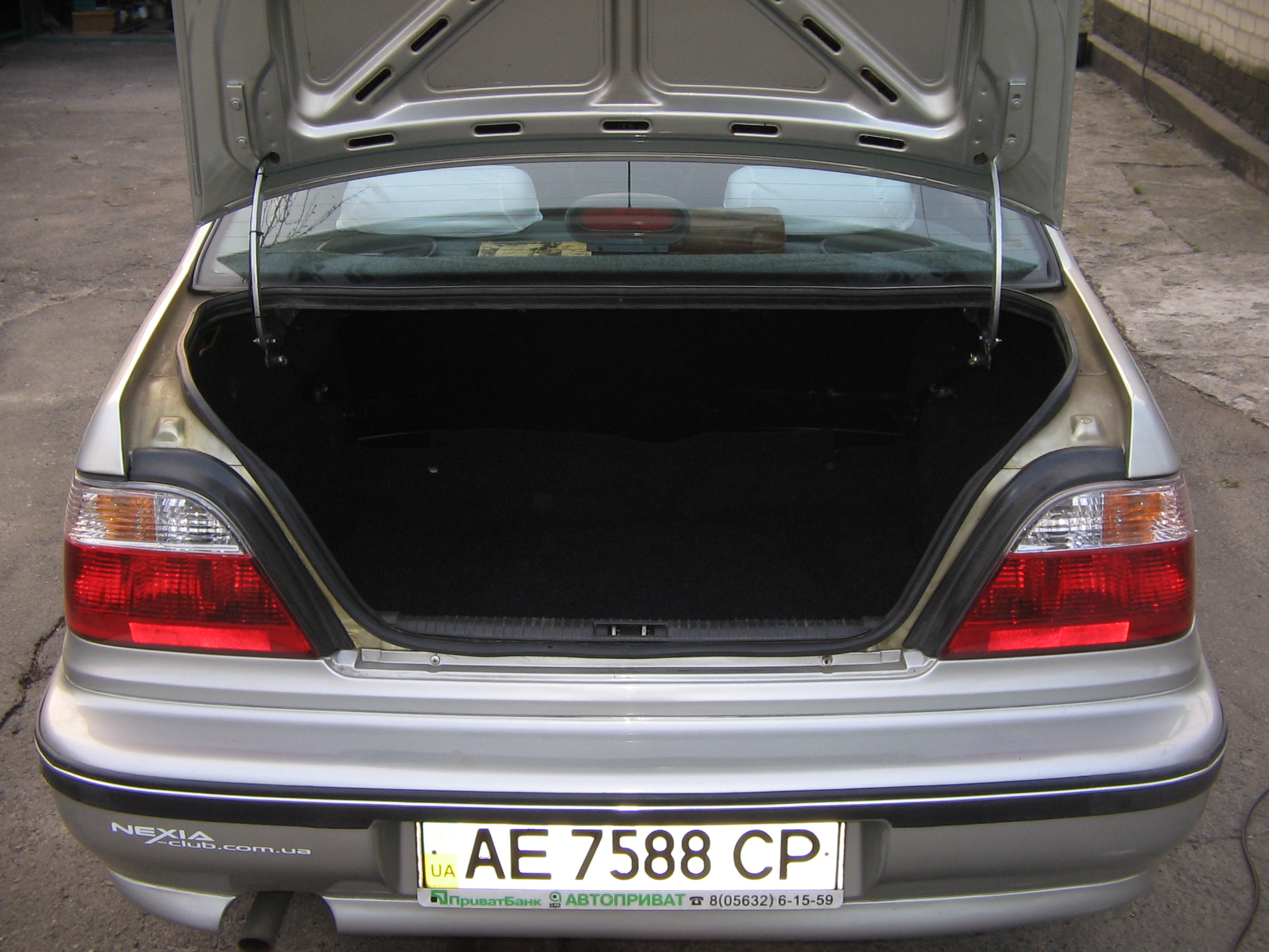

Поставил и я сегодня аморты. smile.gif Взял с игровых автоматов типа "лохотрон". Там они тоже стоят на крышке, когда их открывают для ремонта. По случаю достались... wink.gif Так вот, они по 300N каждый. Крышку закрывать конечно немного туговато, но можно привыкнуть. При открывании сразу не открывают крышку а немного приподымают, но при легком касании ее сразу начинают подъем и причем довольно интенсивно... до упора в резинки ограничителя. Ну а вот и фотки.

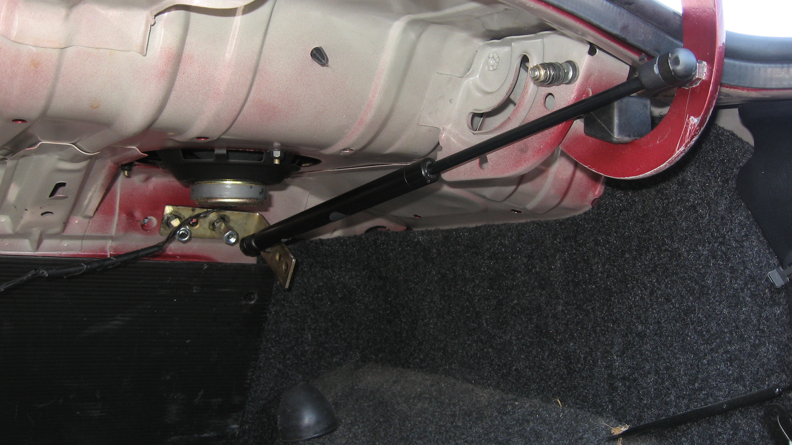

и еще фотка

Цитата(Sergiy @ 24.4.2009, 21:55) *
и еще фотка
С такими амиками то прикольно, только с таким креплением при загрузке полного багажника эти кронштейны будут мешать закрыть крышку.
Sergiy
сообщение 24.4.2009, 22:33
Сообщение #116
Сообщений: 508
Регистрация: 16.1.2009
Из: Павлоград
Авто:Daewoo Nexia 1,5 16v
Вряд ли,.. они почти не двигаются вверх-вниз, а только на сжатие-растяжение.
