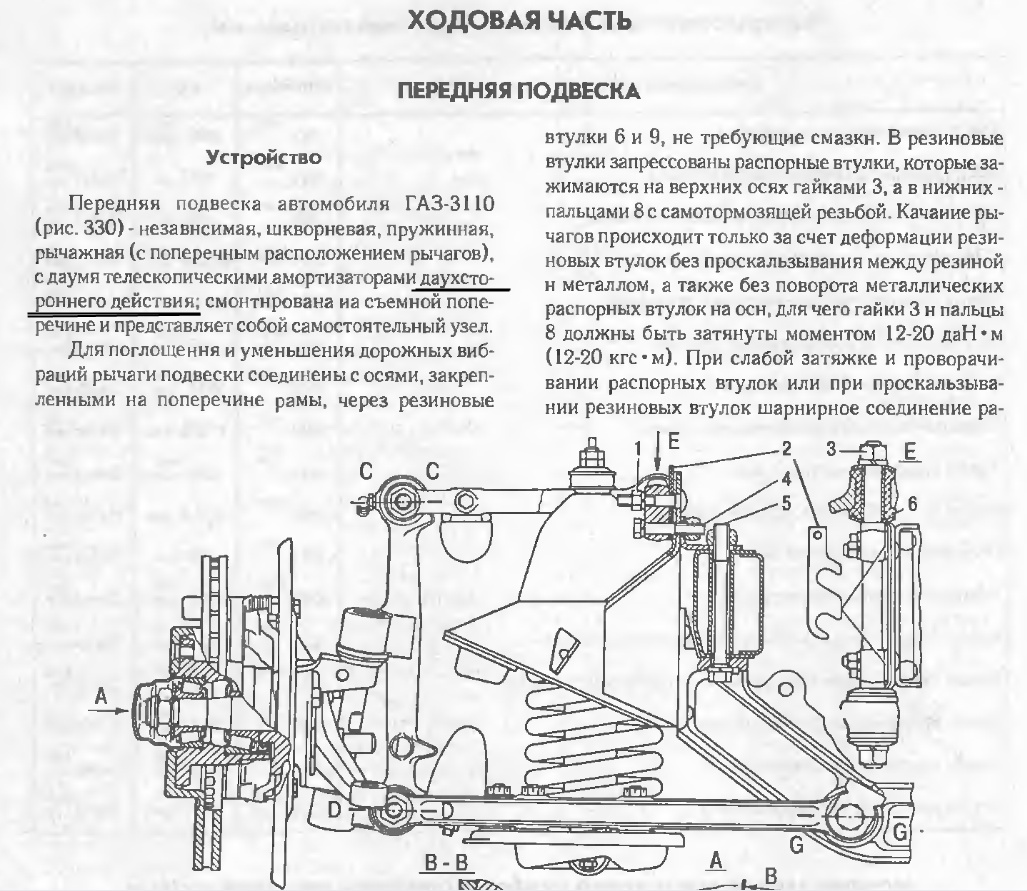

Валер, извини если запутал, но я сам в этом не понимаю, знаю что на ВАЗ 2121 стоят односторонние, в какую сторону держат я не помню, если что перепутал то исправлюсь в скоре, а что касается двустороннего то вот привожу из книги кусок:
Лично я держал в руках амортизаторы которые работают в одну сторону, тоистьв одну сторону сопротивляются, а в другую сторону вообще без сопротивления!!!, и так же держал которые сопротивляются в 2 стороны.
Табиб - незнаеш не пиши и не утверждай! лучше разберись и познай, если я это объяснил не теми словами и оно называется по другому извините.
