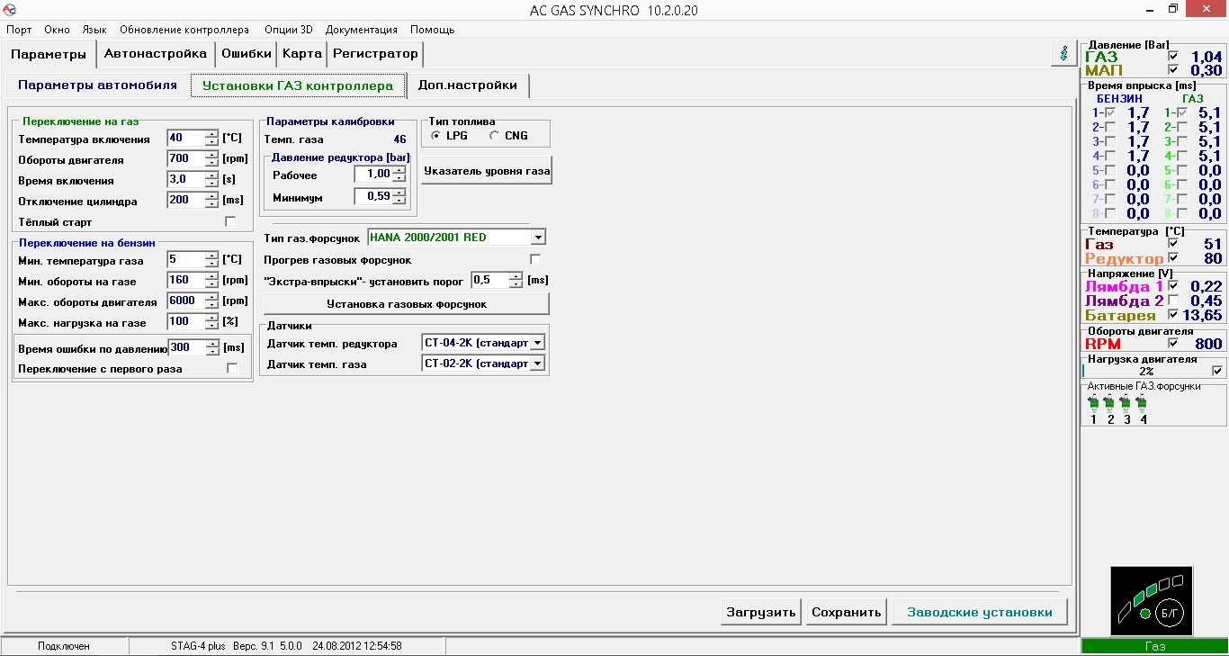

На холостом ходу при 800 об/мин время впрыска газовых форсунок от 4,2 до 6,2 мск, это зависит от диаметра отверстия газовой форсунки. Для наших авто номинально 2 мм.
alex-gle
сообщение 23.6.2014, 20:45
Сообщение #835
Сообщений: 3843
Регистрация: 7.7.2013
Из: Свободной страны
блин на х.х. на газу 3,4-3,6
на бензе 3,7 в среднем.
выше 4 не поднимается...
За ППШ!
За ЕБАШ!!
сообщение 23.6.2014, 21:20
Сообщение #836
Ellektrik
Сообщений: 3553
Регистрация: 16.2.2008
Из: Житомир (Полевая)
У тебя или бензиновые форсунки забиты, или низкое давление в рампе, или топливный фильтр тонкой очистки, или регулятор давления топлива в рампе или памперс. В нормальных двигателях G15MF на холостом ходу 800 об\мин время открытия форсунок от 1,5 до 2,1 мсек. А теперь в частности у меня максимально открывались форсунки на скорости 150-160 км/час до 9 мсек. При перегазовке, на стоячем авто, время впрыска тоже прыгает до 9 мсек. Все параметры контролирую при помощи ноутбука через газовый контроллер.
