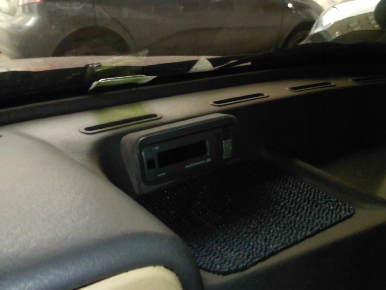

Цитата(sanec @ 4.12.2009, 14:59) *
Ставится вместо штатных часов и никто не догадается что это БК. А вот 1DIN сразу привлечёт внимание. И по пооду безопасности, то самое подходящее место. И сейчас мне под БК делают красивую нишу rolleyes.gif Когда будет готова выложу фото.
Т.е. ты там где часы делаешь нишу под Мультитроник?

sanec
сообщение 4.12.2009, 15:31
Сообщение #342
Сообщений: 2497
Из: Киев. Березняки
Да там. И очень хорошо видна вся информация, не отвлекаешся от дороги, и воришки не догадаются. rolleyes.gif

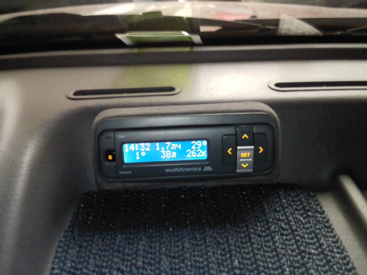

sanec
сообщение 8.12.2009, 14:53
Сообщение #345
Сообщений: 2497
Из: Киев. Березняки
Вот фото
